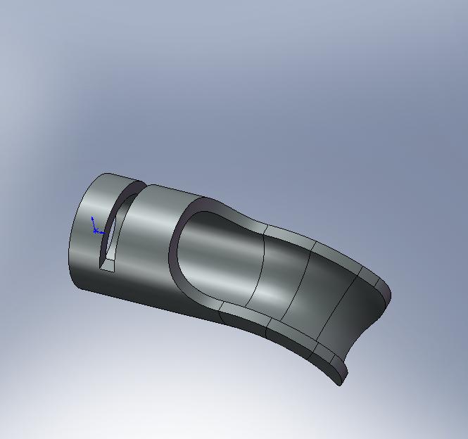

各位大大们谁能帮我画一下这张图? 我想知道画的过程。    0.PDF (686.8 KB, 下载次数: 51)

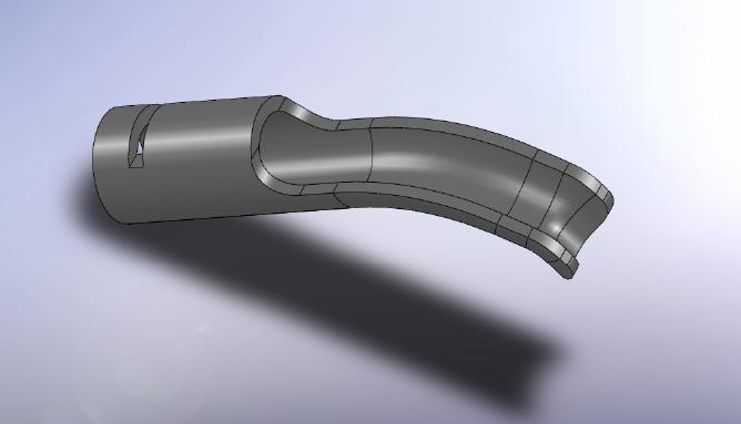

发表于 2009-8-10 09:35:50 | 显示全部楼层 来自: 中国山东青岛
SW07 这个挺简单的,要试着自己动手练习
1.rar
139.37 KB, 下载次数: 52
 楼主| 发表于 2009-8-10 09:42:15 | 显示全部楼层 来自: 中国安徽淮北
谢谢三楼的作图过程。我明白啦!~~ 哈哈。。 原来SW的管道用扫描哦。。

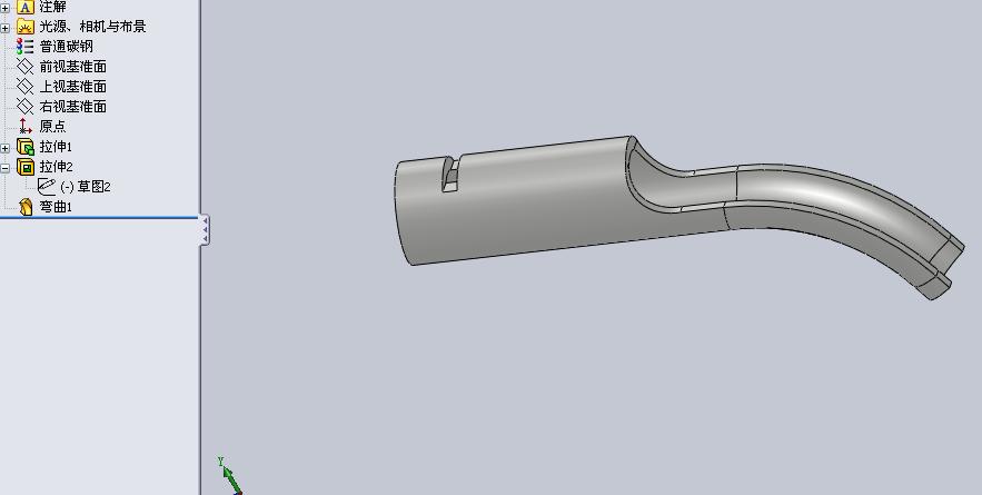

发表于 2009-8-10 09:48:23 | 显示全部楼层 来自: 中国湖南长沙
用弯曲也行哦:
切管.rar
114.34 KB, 下载次数: 13
SW2008
