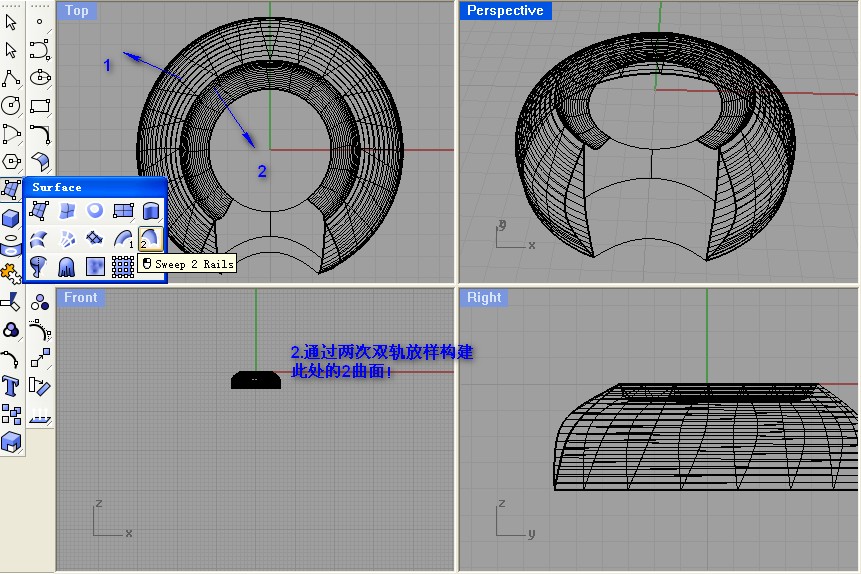

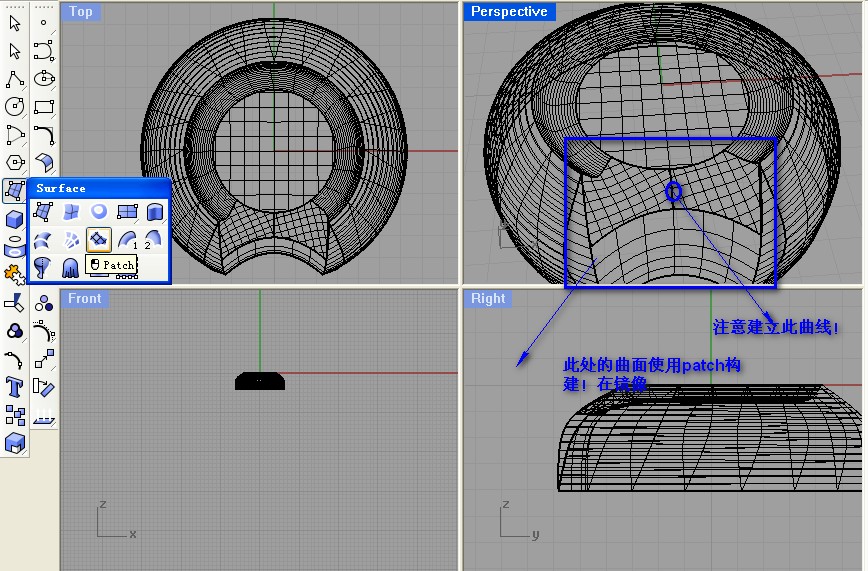

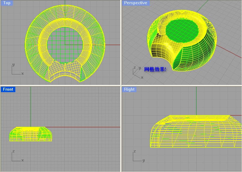

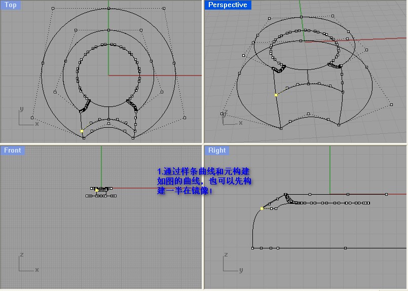

[其他教程] 『1051』曲面做题-旋钮
发表于 2009-8-9 21:30:23 | 显示全部楼层 |阅读模式 来自: 中国陕西西安
原帖地址:http://www.3dportal.cn/discuz/viewthread.php?tid=496939&extra=page%3D66 L+ w- G! O- v) B+ t' r% ?" p
rhino4.0
