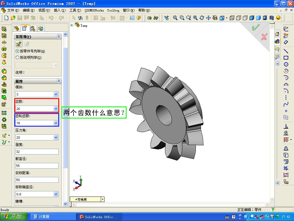

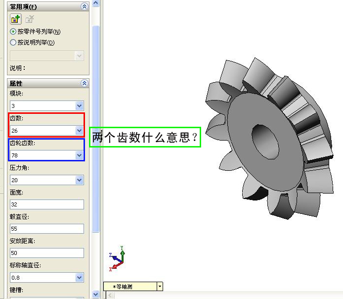

用ToolBox做锥齿轮应是非常方便的,但是在输入条件时有两处要输入齿数,请有经验的高手指点一下。谢谢!两处输相同齿数,锥角大,输不同齿数锥角小,不知为什么?

发表于 2009-8-12 16:27:02 | 显示全部楼层 来自: 中国四川成都
配对齿轮
上一个齿数是本齿轮的齿数,下一个是配对齿轮的齿数

对,就是汉化的不容易理解!
