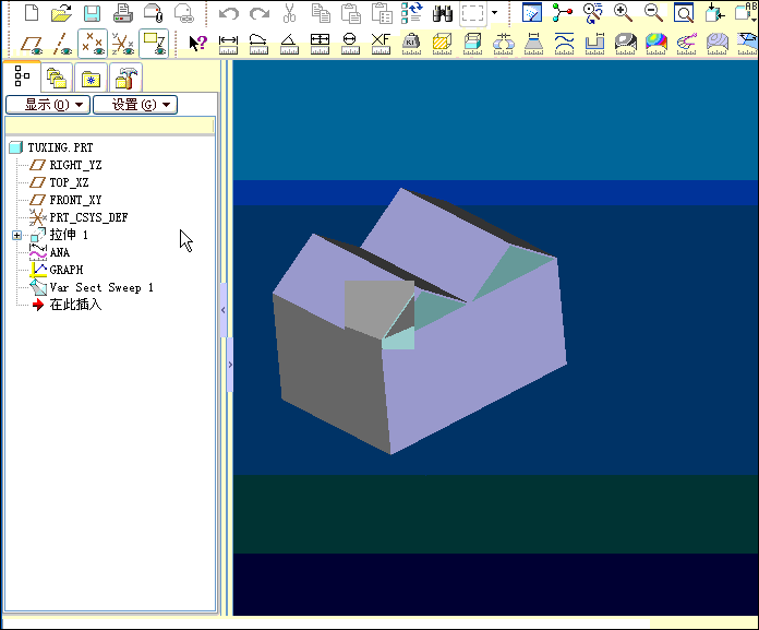

我做变截面扫描时,用到基准图,那么,这个基准图中的尺寸如何引用分析特征呢?

把特征参数转化为零件参数,然后在图形里引用。不明白看4.0PART。

 楼主| 发表于 2009-8-10 13:02:03 | 显示全部楼层 来自: 中国广东深圳
不解

大侠。请问你的零件是4.0的么?我的4.0打不开啊?

以我图中为例子,测量一条边长度,其分析特征参数为LENGTH,因其不能在零件级别直接引用,故先转化为零件参数,随便加个参数比如LONG, 定义LONG=LENGTH:FID_ANA    建立图形,在里面定义关系,你要的尺寸假如SD6=LONG。这样就能间接引用分析特征了.做了个动画。看& G3 P! L! C* Q4 {+ d8 w
