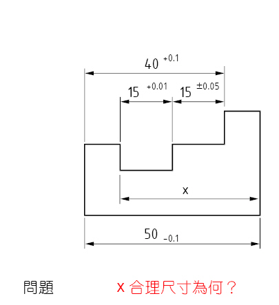

再来一题,图中X的理论公差带是多少?
发表于 2009-8-7 14:17:27 | 显示全部楼层 来自: 中国江苏常州
尺寸链计算,练练脑?
发表于 2009-8-7 14:51:44 | 显示全部楼层 来自: 中国上海

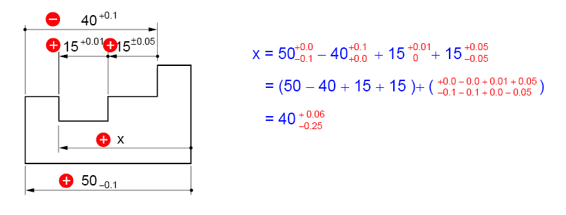

上偏差=0-0+(+0.01)+0.05=0.06;
4 Q. q6 ]) h3 W7 a. @4 v4 A$ e& R上偏差=(-0.1)-0.1+0+(-0.05)=-0.25;7 ~' p7 \! n8 t( j1 \2 g1 i
X尺寸可能出现的范围:40(+0.06/-0.25)。

4楼正解。
发表于 2009-8-7 20:41:17 | 显示全部楼层 来自: 中国安徽滁州
X的理论公差带40(+0.06/-0.25),即:X的取值范围为:39.75到40.06。计算方法同4楼。
 楼主| 发表于 2009-8-10 09:28:40 | 显示全部楼层 来自: 中国江苏无锡
4楼正确,但是还是附上标准答案

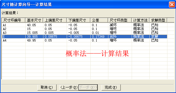

用Tolerance Manager软件的计算结果
用Tolerance Manager软件的计算结果, 可以看到算术公差和统计公差:" F+ ?$ J+ F; \' B
& f# Q1 Z; k/ {4 h: M算术公差:39.905 +/- 0.155+ Z2 @! P8 j0 r2 }& I# j, O
统计公差:39.905 +/- 0.1003 (在25ppm的质量水平下)
) \$ B; I. o0 B. }  y5 n  o) Q/ R& @& b

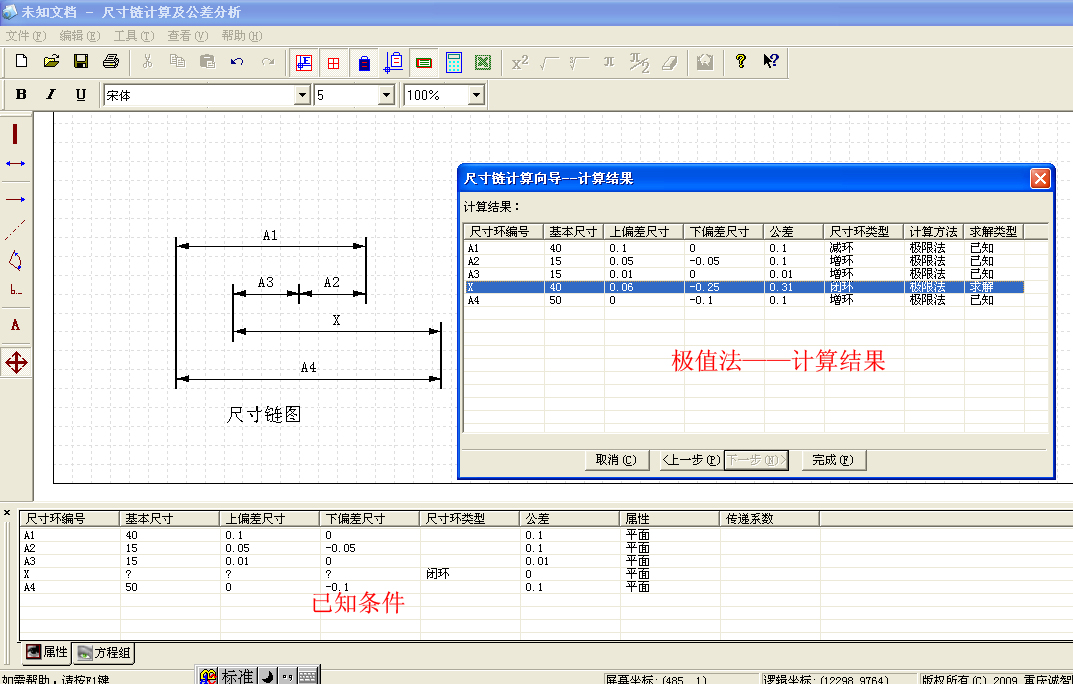

发表于 2009-9-11 13:27:22 | 显示全部楼层 来自: 中国云南昆明
这个题中,X应该闭环,上面的计算是对的。; g6 g# Y; N6 U; r. K
我通过“尺寸链计算及公差分析软件V5.0”计算的结果如下:% ~, k$ L9 i; e0 g: G- q$ k
+ G( ^2 o6 W: D" A0 {: n/ p  p2 N7 K9 Z该软件试用版下载地址:http://www.chengzhipeng.com.cn/Services.asp" b# n+ U6 E( I  o- s

发表于 2009-9-12 00:42:02 | 显示全部楼层 来自: 中国河北张家口
不知谁能说说这种尺寸链标注的原理,为什么不能算出40,15,15这个链中的左段的值,再在50,10这个尺寸链中算x的理论值,尺寸链我也会算,但不明白原理。

发表于 2009-9-12 09:43:21 | 显示全部楼层 来自: 中国广东深圳
原帖由 Starr 于 2009-9-12 00:42 发表 http://www.3dportal.cn/discuz/images/common/back.gif. R( q0 {+ z* p" R! _/ Q: ~1 n
$ [  j" }1 J* r. f) N可以啊,你那样相当于把一个尺寸链分解成2个尺寸链,中间增加一个过渡环,那样算出来的结果是一样的,你没觉得复杂了吗?

积累上偏差为:0+0.01+0.05+0=0.06' }- w/ n* m  `4 b
积累下偏差为:-0.1+0-0.05-0.1=-0.253 e2 L: U; E' q) @: Q. ?" n
极端情况为:40(+0.06/-0.25)

采用极限公差分布原则和统计公差分布原则两种不同方法所得计算结果不同,哪种更有利,需要根据实际生产工艺水平及产量情况确定
