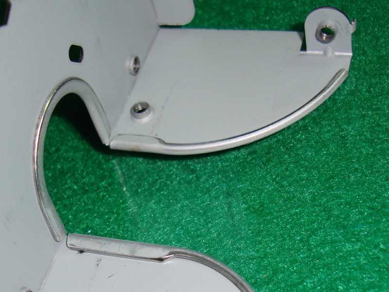

在钣金件中圆孔,以及圆弧边上的压死边是经常见到的,如图所示.但是在SOLIDWORKS中的钣金工具中的折边工具,只能在直边上折死边,在圆弧边上就折不起来,不知各位高人是怎么做的,还请指教一下

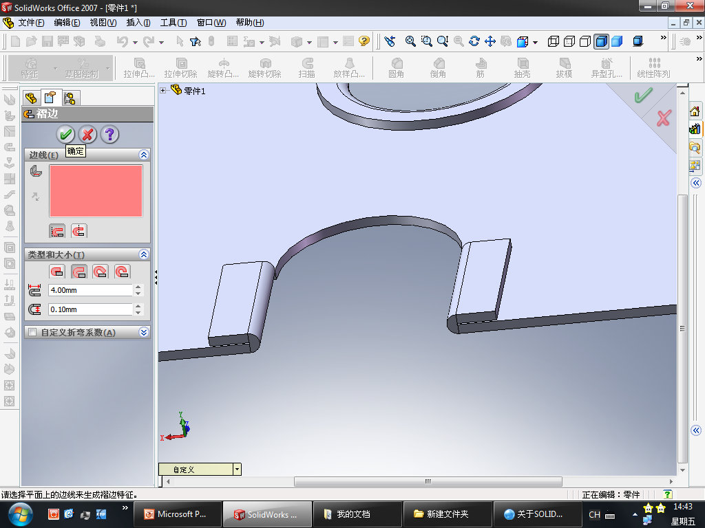

 楼主| 发表于 2009-8-7 14:39:03 | 显示全部楼层 来自: 中国广东东莞

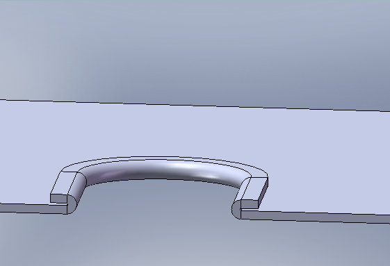

 楼主| 发表于 2009-8-7 14:45:38 | 显示全部楼层 来自: 中国广东东莞
但是如果用褶边工具就只能做成下面这种效果, 新建图片1.jpg 图中间的圆弧就不能选上

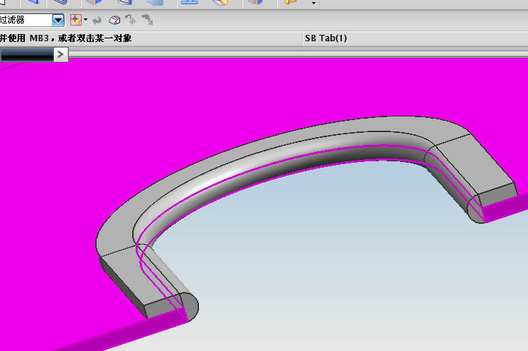

 楼主| 发表于 2009-8-7 14:48:39 | 显示全部楼层 来自: 中国广东东莞
下面的图是用UG画的,做出来符合实际的产品外观形式 新建图片.jpg 角度180度,
