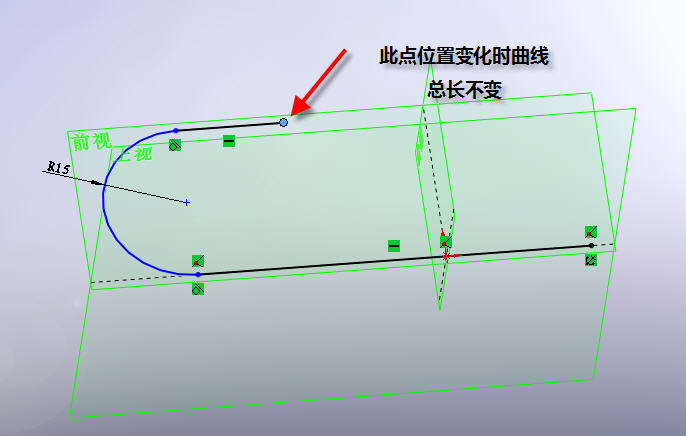

如何实现一个曲线,总长不变,而两端随位置变化?如下图3 j  a9 G& S- b* g. |$ a/ }
曲线变化.jpg % B# ?. Y8 Z/ c1 |
也就是如果拖动曲线的端点,R15的圆位置会变化,上面的线加长多少,下边的线就减少多少!

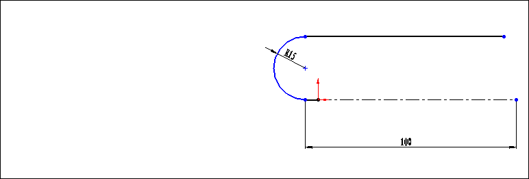

发表于 2009-8-5 22:25:12 | 显示全部楼层 来自: 中国上海
让构造线与上水平线等长,再用尺寸100控制两段水平线的总长度。

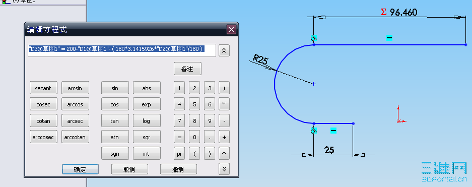

如果带有要包括圆弧的长度在内,不要忘记圆弧的长度写入公式例如:
3 f! c: S* {9 n2 f1 d7 F1 b; i"D3@草图1" = 200-"D1@草图1"- ( 180*3.1415926*"D2@草图1"/180 )
$ N2 X) _4 p' q! `: g% r) `注:总长为200。一条直线的长度为公式缩写内容。9 ]) G' F& x. K

发表于 2009-8-6 16:23:29 | 显示全部楼层 来自: 中国上海
我被楼主弄糊涂了, 其实楼主在楼顶的要求已经万分明确,有以下几条3 S& p5 ~) c, |0 w+ G; O4 R/ x) D" i. \
1、半圆半径不变,
' w% E0 s% `+ m/ T7 F2、上下直线之和不变+ r, P7 s& i8 n# D! ?. Y
3、必须可以随意拖动
1 B+ i; w% F9 v* L: h; v$ R, ~' k# X4 V) ?; [3 j, d
可见上下直线的单独长度是不固定的,随着拖动过程其长度自然形成。我不排除用方程来做,但所谓方程就是要给出一个上端点的位置(这是楼主的要求)求出上下直线的长度。现在看到的方程法,是以一根直线的长度来求另一根直线的长度,这和楼主说的“拖动曲线的端点”还是有差别的。而我在5楼的做法,用了一个极简单的上直线与构造线相等的约束,只要标注一个上下直线的总长(如图中的100),自然保证了楼主的要求,并不需要经过楼主说的“先计算好构造线的长度”的步骤,你只要随意移动上直线端点的位置,自然会满足你的要求,难道这样不更简单吗?+ q6 `! p5 d3 E0 }
3 P: ^$ O4 w' Y  y7 `9 U' \6 Q
再说这类问题的提出,一般是在实际产品中有一个可拖动的柔性零件(相信楼主的问题与此类似),甚至希望实现动画拖动,如果用我在5楼的办法,只要将端点与一个拖动的零件建立一个重合约束,不要任何计算,一切自动完成。所以说,这种动态建模的方法早就是大家熟知的方法了。

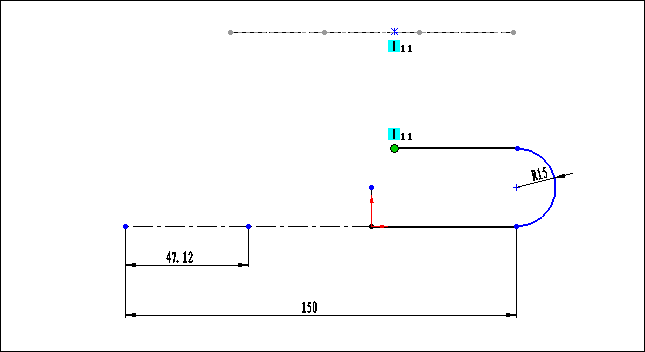

发表于 2009-8-7 22:03:18 | 显示全部楼层 来自: 中国上海
回复 17# bellwind 的帖子
根据顶楼题意我以为足下只要控制上下直线的长度之和,现在如要求控制曲线总长,那么只要在总长中加入一段长度等于半圆长的线段就行,此线段尺寸的输入直接输“15*pi”以免产生误差。
' q, v6 n6 {- P5 D& Z如要控制两端极限位置,只要加一根长度和位置恰当的样条曲线(如下图)就可以了,你将无法将曲线端点拖出范围之外。  g( w( y5 J5 G- `
; Y( \( T' }4 o7 |( z: K5 ]- A, @
[ 本帖最后由 w_hs1 于 2009-8-7 22:06 编辑 ]

发表于 2009-8-7 23:01:12 | 显示全部楼层 来自: 中国上海
回复 21# CSD3111 的帖子
1、前面已经讲过,下面另一条虚线有与上面一条实线相等的约束。" }$ k' ]% _/ q. d4 e
2、上面那条是直的样条曲线,不是直线,所以没有延伸功能,因此上面那个与样条曲线重合的点不可能移出样条曲线范围,自然曲线端点也就不能移出极限位置。这种方法已多次使用过,绝无问题。
