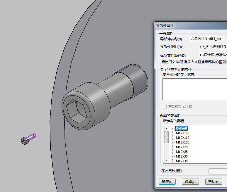

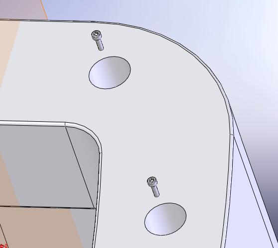

装配图重新打开后,出现螺栓变小了,原本是正好和螺纹孔配合的,打开后就这样了,为什么?
发表于 2009-8-5 17:21:27 | 显示全部楼层 来自: 中国浙江台州
改变螺栓的配置就能改回了( X9 H8 G) J2 t

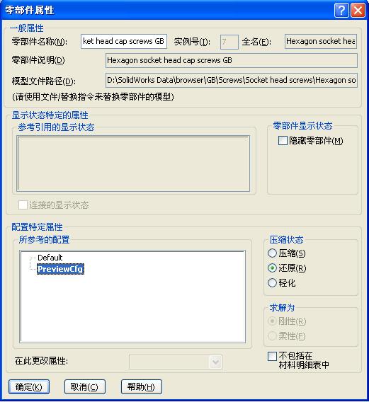

发表于 2009-8-6 04:37:21 | 显示全部楼层 来自: 中国上海
用Toolbox里的标准件,就可能这样,我也发生过。所以现在我自己建立标准件库了。

 楼主| 发表于 2009-8-6 08:23:30 | 显示全部楼层 来自: 中国浙江温州
我的和2楼的不一样啊) [# |# r; \" M& b6 S9 W) b7 }. f
$ [) r3 [* A  z" U; c. |
另外这与升级没关系吧
: j. Y8 k' F' y: N* G6 N" l# ?我用是的sw2009 sp0
发表于 2009-8-6 09:39:02 | 显示全部楼层 来自: 中国广东广州
Toolbox智能插件惹的祸+ |3 B! C2 M8 M0 t7 m( p# J
3 j+ ~9 J  p8 H5 s/ a- L% k* g0 B
除了会惹麻烦,实在算不得智能啊

发表于 2009-8-6 11:40:46 | 显示全部楼层 来自: 越南
出現上述問題的原因大概是︰/ {( O0 S: [+ k  y$ u: U6 y
1.檔案夾被改名了;3 P# A# w9 W- ~# p- W' T
2.檔案夾被轉移了;6 O$ F5 C1 M- |
3.升級了Smart tools;
: P9 X! J" f) x5 c' n& v4.自制的fastener與Smart tools里零件同名,造成衝突。
$ V/ t! ^, Y7 X4 I掘見請別見笑﹗
发表于 2009-8-7 11:37:30 | 显示全部楼层 来自: 中国北京
是TOOLBOX失去了联系导致的
发表于 2009-8-7 15:06:30 | 显示全部楼层 来自: 中国广东深圳
调用库文件也不可能出现这样的问题啊,是不是忘了选型?
