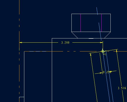

发表于 2009-8-4 09:28:41 | 显示全部楼层 |阅读模式 来自: 中国天津
这张是我用PROE做的图* E: E0 I1 H% C$ M" R1 v
' i7 l9 u( e: O5 i$ @* |' j2 w  t& ~1 ~% ]9 `0 j3 d$ G& C
现在我想用SW2009进行同样的标注:
/ k7 `  [- w6 g& [( F9 H
6 v4 _# ~* U6 b; q, u3 V# {距离3.2指的是左端平面到右边一交点的距离
4 N: `( `  X1 r+ R! O! E8 K请问这个 '交点' 在SW2009智能尺寸标注的时候怎么捕捉??
. @8 n1 o! n. J8 h# |  ^, b9 K要单独打点吗??

 楼主| 发表于 2009-8-4 09:58:42 | 显示全部楼层 来自: 中国天津
距离3.2是左端面和右边的交点的距离" {0 Z1 u. R# y; n# i
交点是指 蓝色的中心线 和 黄色的零件边界线 这两条线的公共点
' b) A' M, p+ h' @: ?" M9 _( @+ B1 w; Q
关键是这个交点该如何选取?左端面只要鼠标点一下就选上了,可是这个交点怎么选取??! d" A3 u$ M7 @# k6 R/ B2 z" U+ ~
: b( A  H& l/ H. C8 ?1 O2 O6 ^4 y  J
智能尺寸标注里面没有捕捉交点的,只能捕捉一条直线的两端点,没有交点或中心点的捕捉,: W) A7 G3 }4 D
这相对CAD和PROE而言不太好标注。
) {* p0 ~! f( f  A' ~) f" x
1 D$ x) V5 O2 `: FSW是不是有其他方法标注这种类似的涉及到 交点到某处的距离 或者是涉及到 中点到某处的距离。

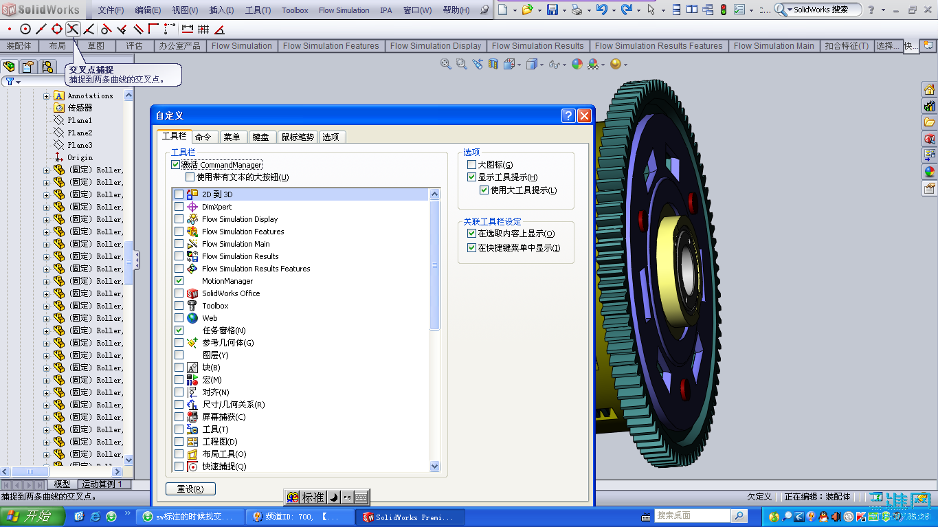

先选种智能尺寸,在快速捕捉工具栏中选中捕捉交点然后捕捉那个交点在找到左端平面就OK  可以试试这个方法

这个好像不行啊,选了智能尺寸后,快速捕捉就不能用啦,快速捕捉图标显示为灰色不可选,只有在选了任意草绘工具的时候快速捕捉功能才能使用。

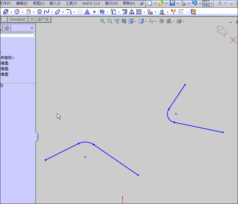

LZ有空听那两只生信的傻鸟聒噪作甚~
, M! A8 }* ~6 W4 _5 C我少来三维也就是懒得看见此类人嘴脸~以下是参考办法~虽然可能没有破衣便捷但是也不错用了
* j1 S$ \. R+ e9 N3 ]也或者可以先做直线相交再做圆角~这样直线的交点还会保留8 z/ i" L$ U, \0 q) w: ^
1.gif # F) B  @- E6 G2 x7 M% l

发表于 2009-12-8 15:35:48 | 显示全部楼层 来自: 中国江苏苏州
快速捕捉
