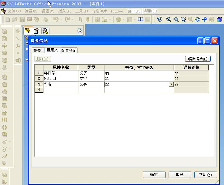

就是设置零件的 材料  图号  重量   备注  的这个命令!每次都得点  文件---属性   再填这些     而且还有个问题:每次都得选图号   再点三角号  选材料    -------太麻烦了   这个东西可不可以  存起来  像模版一样!!请高手指点指点  !!

我也是做成了模板的,零件,装配体及工程图,调用自定义的模板可以加快一点速度.

SOLIDWORKS 2009可以轻松解决这个问题,在右侧直接有"自定义属义"这个标签的.不过这个标签需要己设置的

楼上说的对,2009里有“属性选项卡编制器”,做好模板后就方便多了。

如果是08版的,等你设置好你的连接,就可以从文件下拉菜单里保存图纸格式。下次继续调用这个就可以了

09里面有个属性标签,很轻松添加和修改属性,不过只能改零件属性,不能改装配体属性9 X5 U( ?7 J) ]$ T2 n" m
* G. e" {7 _2 m) ]如果是低版本,可以使用迈迪插件,里面带有一个添加和修改属性的功能,不过是否合你用就看你的需要了
