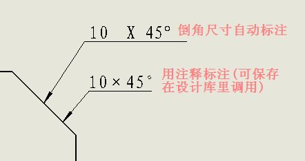

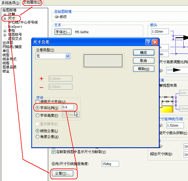

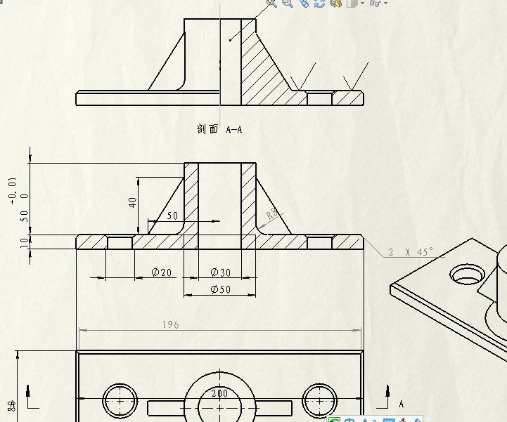

想请教问题如题,尺寸是文字的间距太大,看起来难看,还有就是双边公差也太高了吧。全剖视图可以处理筋不剖问题,但是用局部断开做的半剖视图不能处理筋不剖,不知道有没有其他更好的办法
发表于 2009-8-1 23:20:18 | 显示全部楼层 来自: 中国广东广州
尺寸文字间距宽可能是尺寸字体选择问题,在断开的视图中筋不剖的问题,我也试了一下,的确不行。关于公差高度可以看图:
 楼主| 发表于 2009-8-2 20:44:24 | 显示全部楼层 来自: 中国江苏泰州
谢谢楼上的回答,解决了公差问题,不过标注字符间距如何来调,如图中的2X45度2和后面的间距有点大吧

谢谢,有人知道如何调整字标注字符间距吗?
发表于 2009-8-5 10:03:50 | 显示全部楼层 来自: 中国江苏南京
原帖由 zcty9987 于 2009-8-4 21:17 发表 http://www.3dportal.cn/discuz/images/common/back.gif/ p( n3 O, b; [9 S8 ?+ }
' G1 G+ x5 l. W  e: ]5 M5 M4 g. @
没有什么好办法,这也是SW以后要改进的吧.....
  Z7 `, \; T  X- d! J换个思路用注释来代替看看不是也行吗 * t4 B/ @' _" K& y' F5 U
把常用的注释保存在设计库里来调用也还是较方便的.
