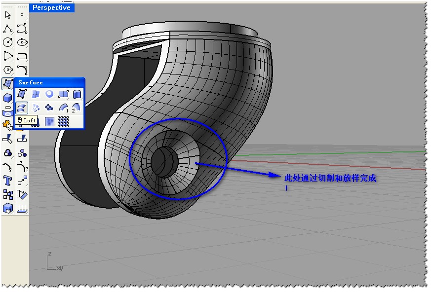

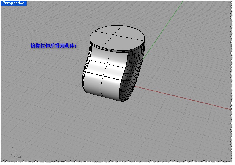

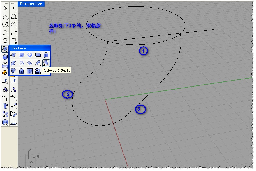

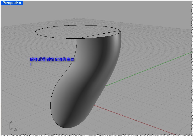

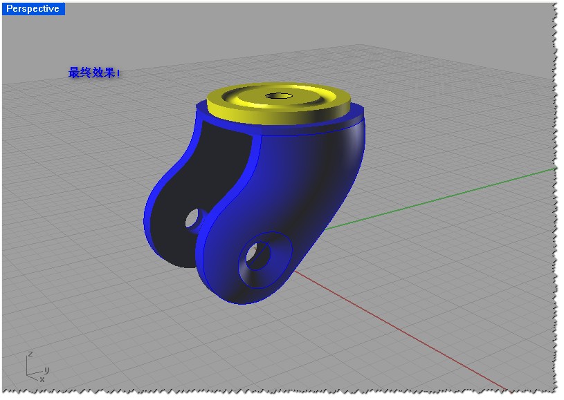

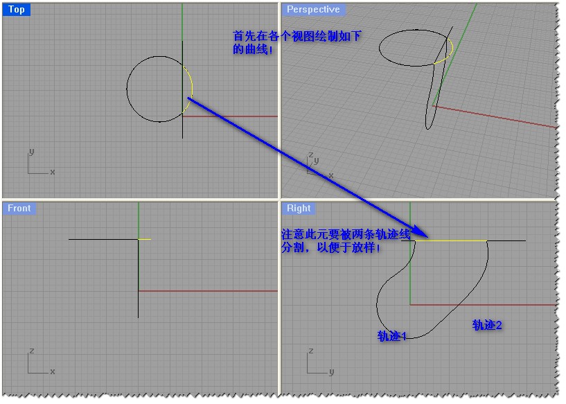

[其他教程] 『1225』行李箱轮子
发表于 2009-7-30 19:06:40 | 显示全部楼层 |阅读模式 来自: 中国陕西西安
原帖地址:http://www.3dportal.cn/discuz/viewthread.php?tid=651977&extra=page%3D2
& {* Y0 R) h  n! U% s2 Y7 }( s使用软件:rhino4.0
