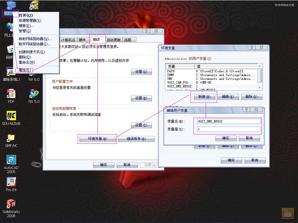

刚从NX4改用NX6不久,发现简化体(simply body)找不着了。是被改名放到同步建模里了,还是就没有了。找了好久都没找到,请高手解答下。

这是一个老话题了,其实简化体的功能已被同步建模替代了,UG虽然保留了但已隐藏了,如下图修改可以恢复

呵呵,遇到这种情况我一般喜欢写个批处理
+ G0 S& {! \  _5 y6 Y内容如下
1 G" R) [/ a! G% v% s2 A9 hset ugii_dmx_nx502=1
3 B" Z8 @8 a! [' c( \9 Uset ugii_root_dir=%ugii_base_dir%\ugii6 q& F7 I3 Q% |7 L  A+ w& F
%ugii_root_dir%\ugraf.exe
% S5 ~; ?8 R! G) p$ ?" |: z* ~1 i# Ypause
4 g4 P/ g  N- t( y5 e6 c. a 呵呵,然后保存成customize.bat文件!以后要用simplify body就启这个批处理了!
