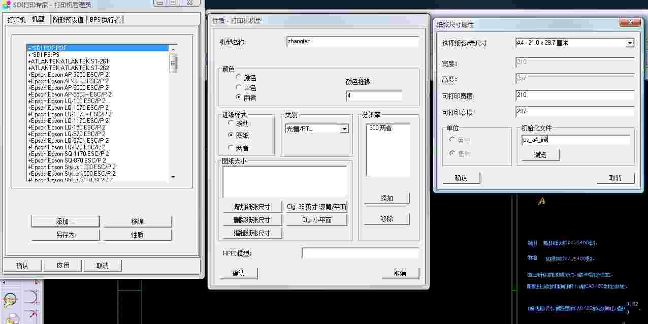

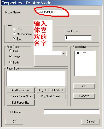

附件是我在三维网找的一个UG出工程图打印设置的PDF教程,我按照里面的步骤很顺利的做完到第6部  ,第7步要设置A0~A4的初始化文件,他说是在PDF的附件中有的 ,但是PDF里面的附件我尝试了好多次都打不开,保存不出来,包括找人帮忙,还是搞不定,发上来看看谁能打开里面的附件不,或是谁有A4的打印初始化文件上传一下  ,谢谢了& I, y& [0 |4 x$ l& Z3 U# u
7 l& M  F* I+ ~1 }

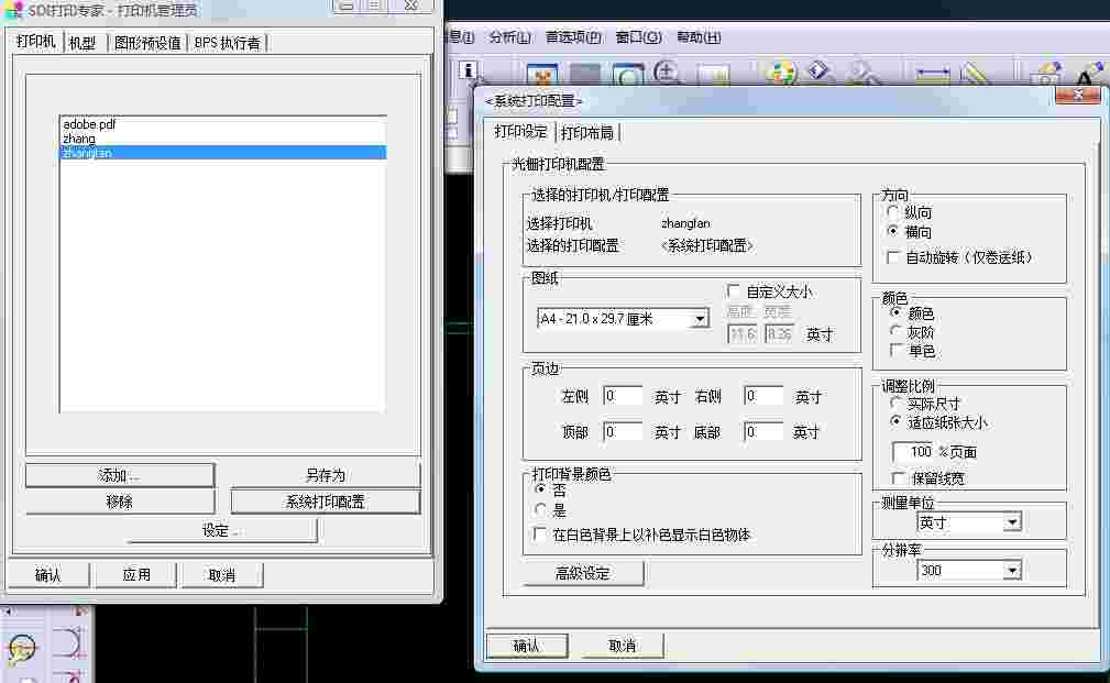

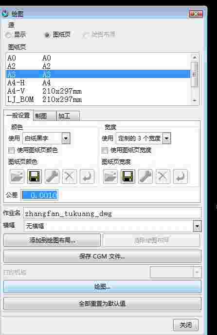

补充:后来我按照版主的方法添加好了打印机,但是后面从 文件 \绘图\绘图  进去打印的时候还是不出来我创建的打印机,只有TIFF到PNG几个选项在里面(下面有我操作步骤的贴图,麻烦大哥大姐们帮我看下 谢谢)
* t# Y0 e& p! P- j4 H: `

共享一下已经修改好的NX 打印的文件, 把他们拷到你相应的UGPLOT下就行.5 k6 P6 R6 ]$ ?3 K  A* |
按照教程设置, 一般没有问题.

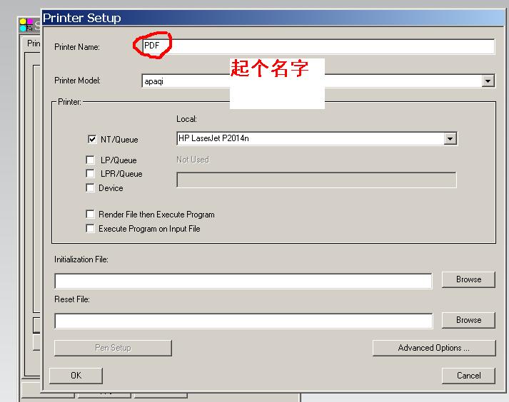

另外弱弱的请教下:我的打印机是EPSON ME1+的喷墨打印机,在选打印机的时候没有这个型号要怎么办?
 楼主| 发表于 2009-7-29 16:20:13 | 显示全部楼层 来自: 中国广东广州
而且我按照此教程设置完了后,在打印的时候根本不出现我创建的打印机ADOBE PDF 是因为我第6步设置自己的打印机的时候找不到型号的打印机,设置不正确的原因吗

但是我找这样添加打印机完成后,确认退出,接着从  文件\绘图\绘图\打印机输出格式      中间还是不显示出我添加的机型,只有TIFF输出文件 到PNG输出文件几个选项?急死我了,我用的VISTA装的UG4.0,这个有影响吗?

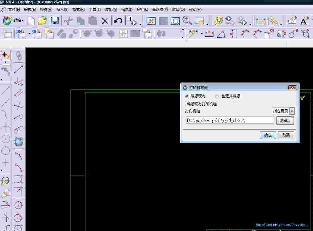

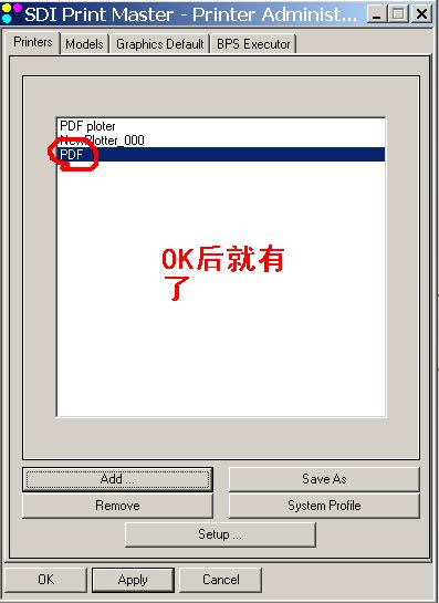

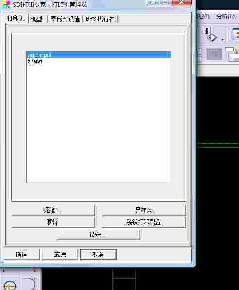

把你的贴图贴上来,一次不能全部贴上来(上传附件个数有限制的话)分几次回帖上传

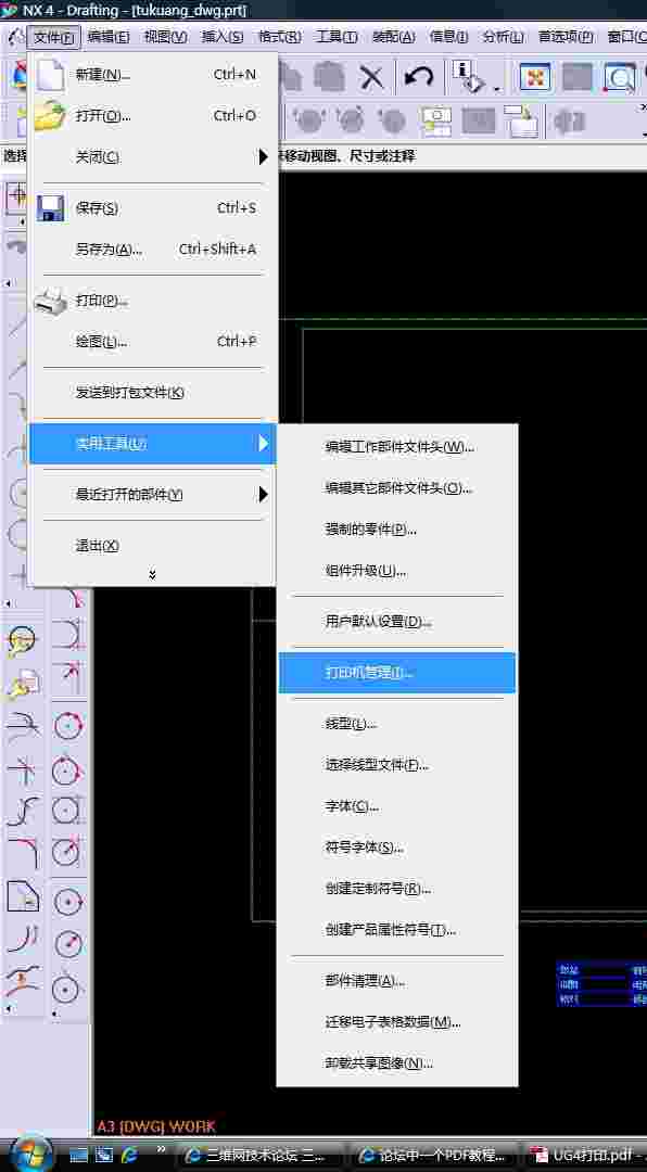

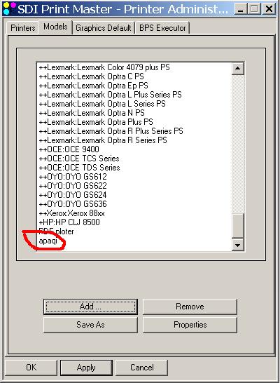

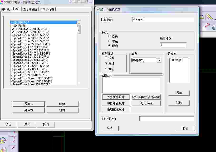

 楼主| 发表于 2009-7-30 16:43:38 | 显示全部楼层 来自: 中国广东广州
如下步骤:
 楼主| 发表于 2009-7-30 16:46:09 | 显示全部楼层 来自: 中国广东广州
接上面继续操作
 楼主| 发表于 2009-7-30 16:48:38 | 显示全部楼层 来自: 中国广东广州
大侠们看看我上面操作的步骤出了什么问题啊 谢谢诶
发表于 2009-7-31 08:39:06 | 显示全部楼层 来自: 中国上海
明白了!把你配置目录nx4plot\下的所有文件拷贝到X:\XXX\NX 4.0\NXPLOT\config\pm_server目录下覆盖掉。( @2 j3 _# N  D& a/ t3 Q- ]$ j
最好的办法是!把pm_server目录拷到别的盘符下。然后在打印设置选择编辑现有的,然后指定你拷贝的这个pm_server,配置好后在拷回去覆盖掉。以后这个pm_server也可以留着备用。
 楼主| 发表于 2009-7-31 08:46:17 | 显示全部楼层 来自: 中国广东广州
贴图的时候忘记贴那步了 我昨天也做过那步的 ,没用~- b3 L7 g4 F* i" j7 B6 K
现在我的高级设置的环境变量修改了下就好了  多谢斑竹的关注了,谢谢!

没有 打印机管理 选项
为什么我按步骤来时,到第六步,我的NX 的FILE >>实用工具>>打印机管理    ,我的打印机管理没有,是什么原因啊

要切换"高级"角色模式火完整角色模式~OK?!
