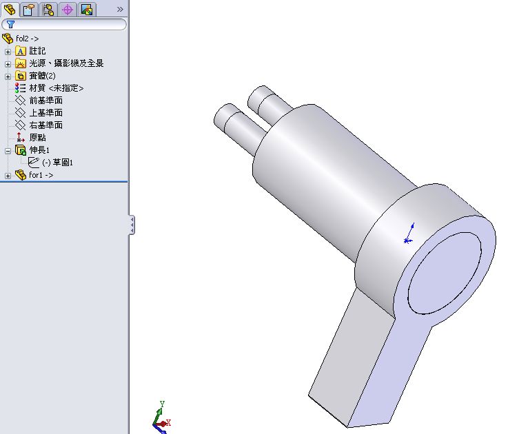

不是有人說了嗎?站在哪個山就唱什麼山歌.
. ]8 i6 @% @: L1 z4 B% ?! O我們來學軟件是要了解和適應,各軟件都有其優缺點,如果哪個軟件集合所有優點,那就稱霸世界其他的公司都倒閉,只剩一種軟件那我們也將不再有軟件的比較,那麼軟件將不再升級版本因為沒有競爭.你的想法可能將來的版本會有改進吧.
- }, ]5 }( ^: x. |( X4 F回頭說樓主的做法$ k# P/ |$ p/ x- n  R+ n
% t5 Z+ i& ^2 E( C; O/ E  r7 m

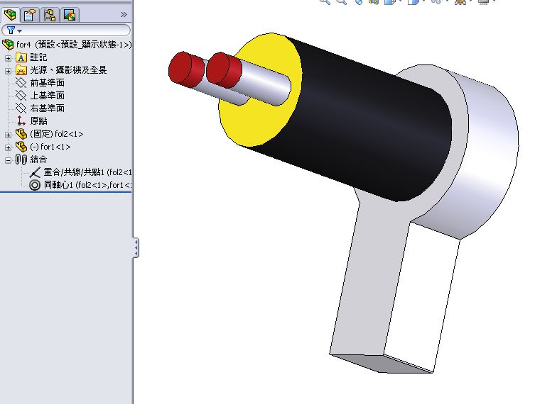

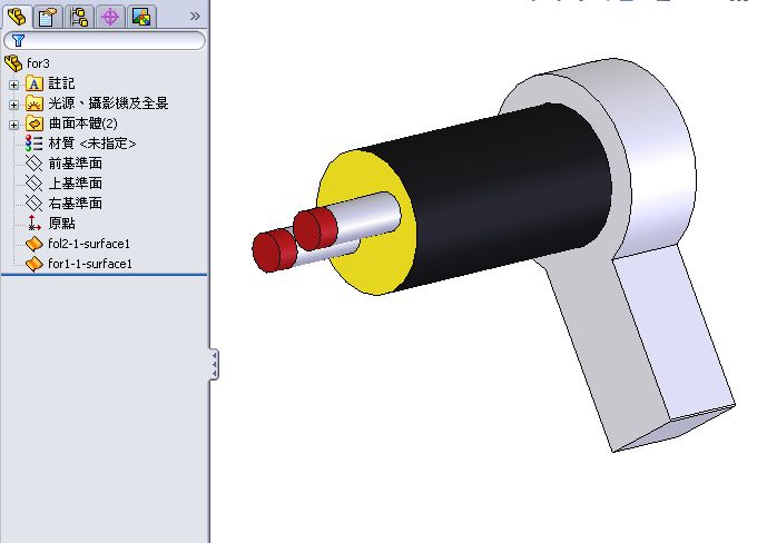

* L% S8 j% ]; d- c% H第一种方法:试了几次组合零件不成功 # G1 x3 x, u" T8 e! x0 p6 `0 R
這方法也得先將兩零件用裝配定位好再組合成一零件,只要組好在存成part檔就是單一零件啦.
5 `9 ], Q6 H; z5 ~先定位
5 E5 K+ u' b9 q' S for30.jpg / W# R$ _: |/ q( T& s) V" S
在存成單一零件; ~. }) z! h2 f9 d1 d- v$ f' t+ @
+ y, h! W: U1 ^0 t/ } for31.jpg
+ }& E) r$ U4 b1 ?, d
+ K, o, X. |+ u

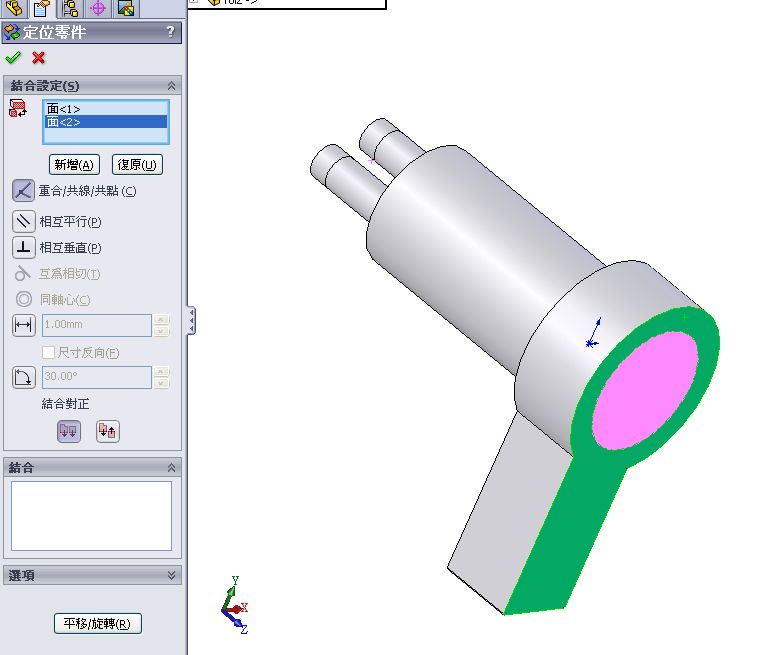

7 I" A4 D& G7 H* t第二种方法:先将部件另存了零件,然后在零件中插入零件,但插入的零件无法定位 proe里这样的合并非常方便+ m! \5 _6 U3 c
SW 零件插入零件和裝配件一樣簡單操作應該是你不會而已,見圖如裝配見依樣結合2 h8 G# Y) Z1 l1 z5 j7 i
for32.jpg 6 O9 c9 n& n) L) m- m
零件中插入零件了如下圖% A7 e. e  G4 z' k0 a6 y
- p3 b- W: F9 P- t* G6 _* \. ?6 N# H. q% p( e6 O
1 d0 m+ D1 x+ ^; F+ b8 w+ j

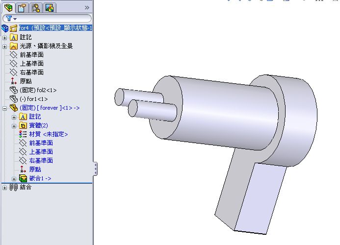

) P" p9 V" C' {7 S# v第三种方法:先将该组件与焊件做一个装配体,然后再使用零件将其合并,结果没找到。(proe里这样的合并非常方便 )' r& G) Y, j4 g: V
4 L" K# n2 P3 z

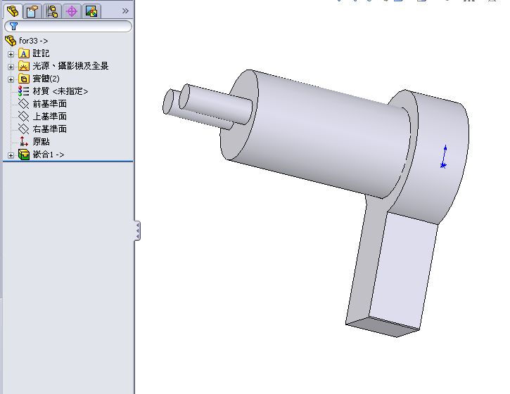

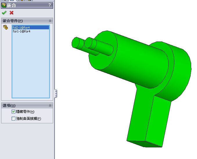

組件內零件合併也很容易,命令叫嵌合! I1 ~; ?) W# D% p) q3 E5 h
for34.jpg   L* n4 k0 g1 o# A5 m  n3 j+ ~& @3 ^
for35.jpg   C6 l4 d& V6 R9 L& V% `
' Z% A, z% C3 u5 V, c' S7 A已經合併兩零件
7 L! d) X- M6 q/ J4 K+ V$ _ for36.jpg
