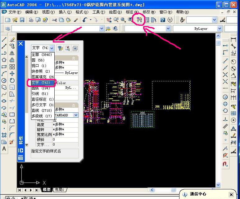

有时大家打开别人画的图时有些文字是问号,这时要转换字体,此时属性对话框就有大用处了!
; S6 g  Z" i8 }3 ~2 g1 r4 P4 p. w1 D  C* y
把所有的东西都选择:
1 k  l  \/ |" q  F
* v: a3 {( [0 E9 G) |9 G4 G5 U) h/ S 1.JPG   Q1 {  }. L5 G- t
" j% H/ ~6 Y, H9 s: r' ^再点“属性”,再选择文字,

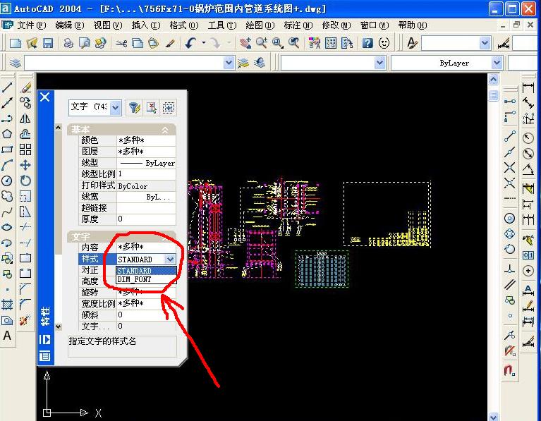

再选择文字样式!这样就不会出现用格式刷后改完字体后还要改字高了!2 G# u" }, ]8 V0 D$ X

同时,属性对话框的功能还不只有这点,还可以快速统计圆、直线、矩形的数量等功能,当然前题是两个完全相同的位置对象不能重合,否则统计的数量会比看到的多出一个!这个要注意!
8 g# G( O& W0 I  O4 A4 z
/ d! Z0 r) [; r9 p: H同时,它还可以快速修改多个圆的直径,多个圆弧的半径,让多个文字的字高一样!旋转的角度一样!!!方法是都是我发的两张图的步骤一样的,只是要大家亲自动手来做了,我就不啰嗦了!
