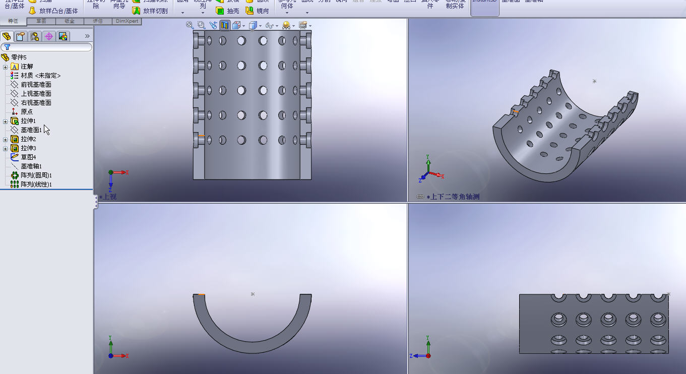

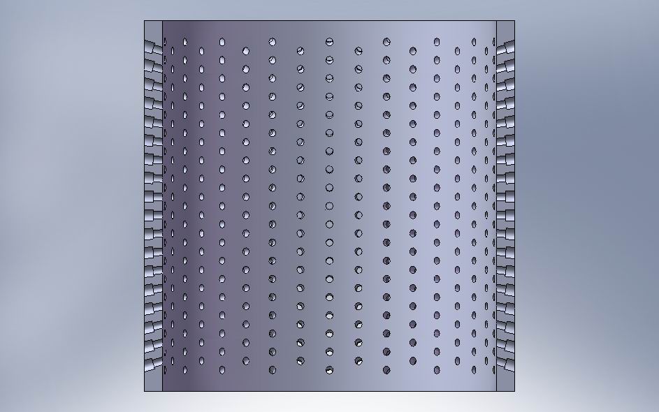

发表于 2009-9-4 15:56:26 | 显示全部楼层 来自: 中国河南洛阳
楼主是不是要这种效果
