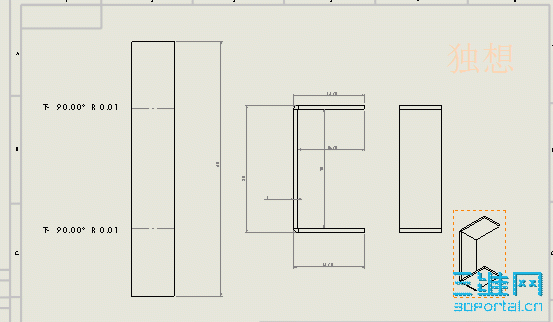

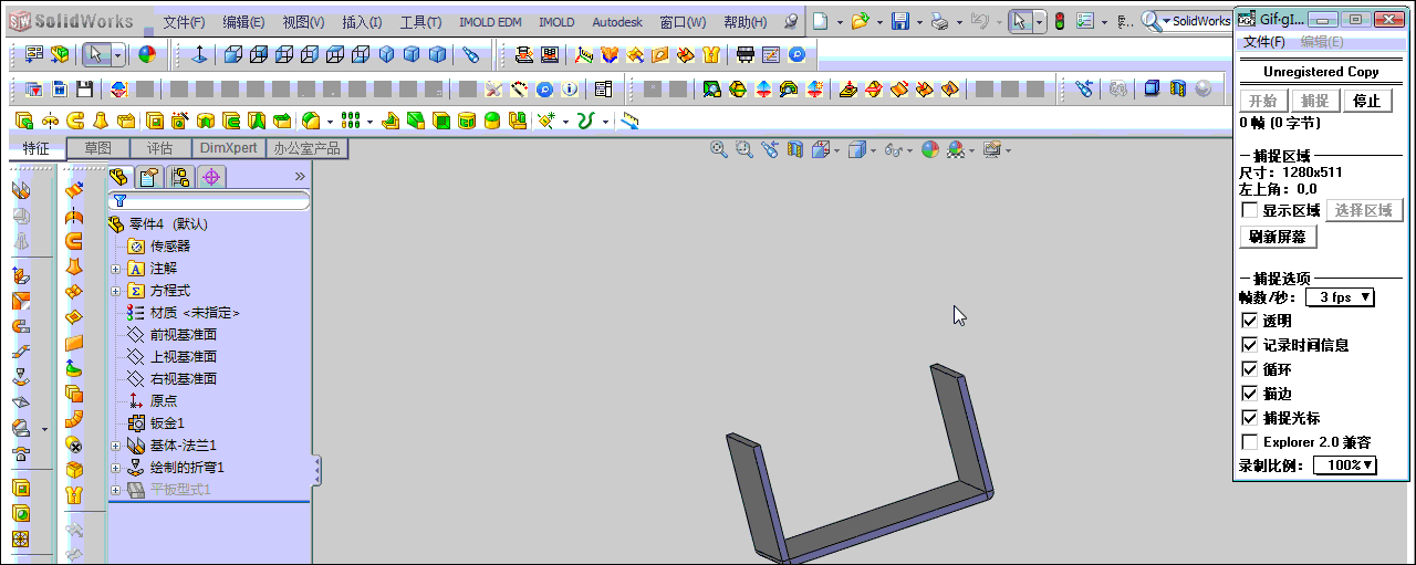

发表于 2009-8-2 02:31:15 | 显示全部楼层 来自: 中国江苏苏州
如图 答案是不是你要的
