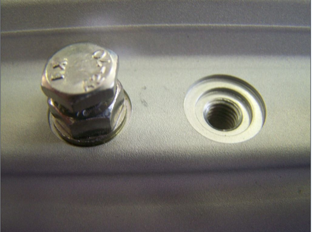

发表于 2009-7-24 08:25:39 | 显示全部楼层 |阅读模式 来自: 中国上海

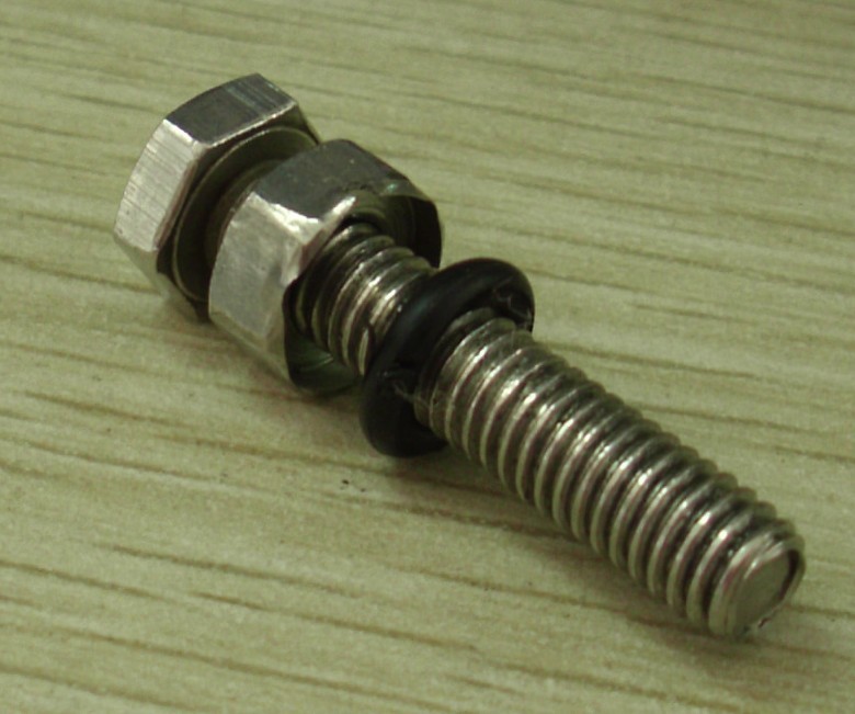

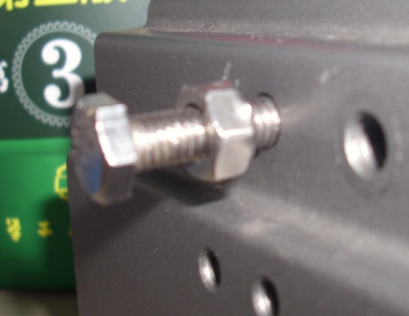

如图所示,这个叫什么螺母,是用于密封的,里面有一个O-ring。
发表于 2009-7-24 10:47:50 | 显示全部楼层 来自: 中国北京
看不大清楚,和放油螺丝倒有点类似

发表于 2009-7-24 18:21:13 | 显示全部楼层 来自: 中国浙江宁波
不知你说的螺母是不是螺栓下面的?那是一个不锈钢凸缘螺母,旁边是一个螺孔,不是螺母。

关于上面的螺栓螺母
上面的那个螺栓和螺母应该是普通的标准件,只是用那个O型圈来密封而已,这是一种新型的简易密封方式!

发表于 2009-7-25 11:09:41 | 显示全部楼层 来自: 中国浙江宁波
m6的标准螺母吧,只是外表面镀锌了而已

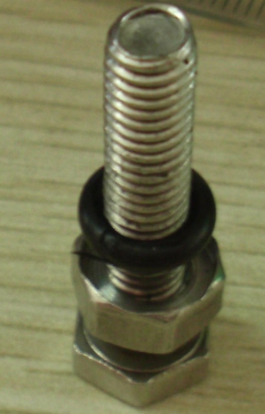

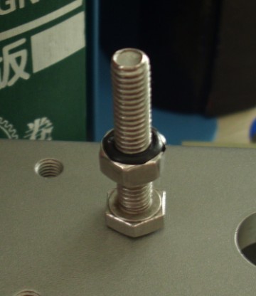

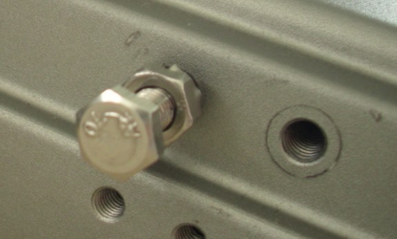

 楼主| 发表于 2009-7-25 13:38:11 | 显示全部楼层 来自: 中国上海
这个是我们现在用的,用于调节位置的螺栓,上面的螺母是用于密封的,里面有一个O-ring1 [4 y$ j2 H/ m0 g0 ~
现在老板在马来西亚,看到人家的做法,是像刚才发给大家看的那种,想我改成人家的那种,有没有哪位大侠讲解一下,两者的区别,哪一种更加好点呢?/ Y! w2 I+ g4 w/ X2 \6 [" S( W
还有,这两个螺母是不是都是标准件呢?
发表于 2009-7-25 14:27:24 | 显示全部楼层 来自: 中国辽宁丹东
发表于 2009-7-25 17:45:44 | 显示全部楼层 来自: 中国山东烟台
就是标准件
- n6 b; P' |3 s) c/ m1 v7 b6 t标准的不锈钢螺栓,螺母
6 z* g0 Z" L( v$ D1 y+ k7 J) [, w9 i# U/ a
其密封主要靠那个黑色的橡胶垫片来实现
userkypdy + 3 技术交流

发表于 2009-7-25 20:33:37 | 显示全部楼层 来自: 中国江苏常州
建议楼主看清楚了:密封圈与螺母之间最好加个垫圈,这样压紧时密封圈不易损坏。 1号贴里的图片 是不是有垫片?

发表于 2009-7-25 23:26:17 | 显示全部楼层 来自: 中国江苏南京
螺栓、螺母都是标准件,那个螺母是锁紧用的,只不过加了个密封垫。

 楼主| 发表于 2009-7-26 09:36:51 | 显示全部楼层 来自: 中国上海
回复 14# ss8682002 的帖子
请这位大侠,是什么标准么??我在螺母标准和机械设计手册中都没有找到类似的零件

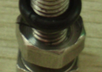

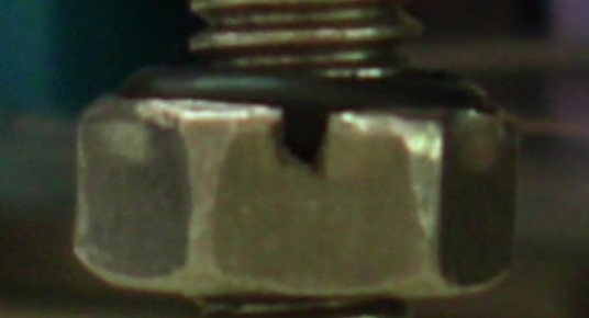

 楼主| 发表于 2009-7-26 09:46:12 | 显示全部楼层 来自: 中国上海
再次发图
我的实物再次拍给大家看一下,O-RING是嵌在螺母里面的,并不是说就放在外面哦!
1 @* Q4 b( q6 x在螺母的顶端有一个类似沉孔一样的,O型圈正好放在里面。

发表于 2009-7-26 09:52:02 | 显示全部楼层 来自: 中国山西运城
楼主提出的带密封圈的螺母不是我国标准件,在国标标准件中找不到。另外不是作密封用的,因为一般螺栓的螺纹是不密封的,加上此圈后螺纹仍可漏泄。
9 y; f2 N# U2 v8 {1 H  _. ?可能用于保护箱体表面不被螺母压伤。另外螺母压紧后具有一定的弹性,有一定的防松作用。
userkypdy + 5 技术交流
 楼主| 发表于 2009-7-26 09:58:01 | 显示全部楼层 来自: 中国上海
回复 25# gaoyns 的帖子
对大侠的观点不是很认可,这个是做密封作用的,是用于执行机构定位装置的,如果不密封,那么气动执行机构就会漏气,只能说密封不是他的专门作用,但是他一定要达到密封的要求。
userkypdy + 3 技术交流
发表于 2009-7-26 10:20:31 | 显示全部楼层 来自: 中国江苏常州
回复 26# 傲骨悲鸿 的帖子
25楼关于密封的说法是有道理的。这应该是一种非标准的结构设计,又要能调节定位深度,又要保证密封;螺纹确实还可能渗漏,建议定位深度大致确定后,压紧螺母螺纹处上厌氧胶。至于螺母的结构,有台阶的好看一点,没台阶的车破了嘛;不过都可以用标准螺母改制,量大的话,可以定制。
