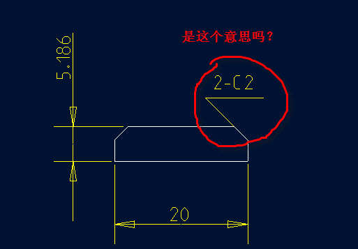

在论坛上也搜了一下,也没有见很好解决这两个问题的:如何让自动显示的倒角的引线是沿着倒角切向引出(就像是CAD里一样符合国标);或者手动如何才能标的和国标一样3 H7 y) C3 s$ b

发表于 2009-7-23 13:08:18 | 显示全部楼层 来自: 中国北京

 楼主| 发表于 2009-7-23 18:43:23 | 显示全部楼层 来自: 中国江苏泰州
虽然不是我想要的,还是很感谢。
' }2 B9 z# W: b( r# h( w我想要的是将横线样式的球标设置为默认的,有没有什么配置画实现
# m4 }+ V: t; |  j7 L: j2 t还有就是倒角如何才能和国标的标注样式一样

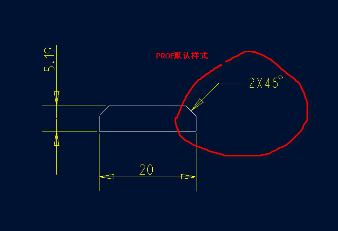

发表于 2009-7-24 14:55:45 | 显示全部楼层 来自: 中国广东广州
“将横线样式的球标设置为默认的,有没有什么配置画实现?”
/ Y& f; _$ O" ^* R- v( M+ I# w查了很多资料,再根据个人对proe的掌握,应该是没有配置的,至少目前不行!
1 g+ j2 R3 G0 w. c8 [: [- O另外倒角的问题,我认为采用proe默认的样式还是不错的,虽然不符合国标,可看图的人应该能够看懂吧!

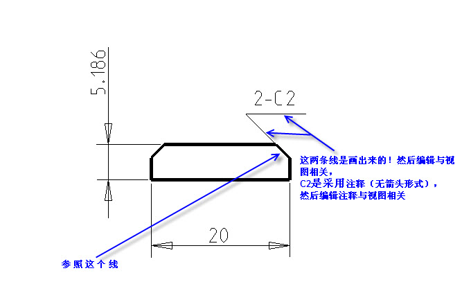

 楼主| 发表于 2009-7-24 18:08:06 | 显示全部楼层 来自: 中国江苏泰州
看来也只能是这样了,用画线的方法如果改的话不会自动更新,尺寸一变那位置就错了。我现在想到一种办法,不知道行不行(用注释的方法标出那个切向拐角线,注释内容为空格,然后再写注释,不用箭头引线,写到上一个注释线的上面)过一会我试试$ \$ i, l# H# V

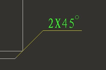

 楼主| 发表于 2009-7-24 18:16:55 | 显示全部楼层 来自: 中国江苏泰州
呵呵,我找到方法了,就是用注释,注释里设置为带引线,ISO引线,水平,切向;然后在写倒角大小及角度就可以了。这也不是很好,不能及时更新,不过看来也只能是这样了
发表于 2009-7-24 18:24:05 | 显示全部楼层 来自: 中国广东广州
回复六楼! Y+ a) H; `  P! r. N4 E$ i8 v
其实是可以更新的,
! L3 ~1 v4 s2 Q/ }5 b等下我回去出个教程上来

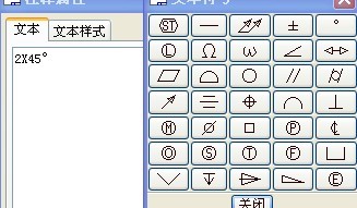

7 _2 i  W* i$ q6 [% e( `/ L: g' k今天才发现,原来在PROE的文本符号里就有度这个符号,在写注释等内容的时候如果需要度的话直接在它的文本符号里点一下就可以了,以前我还有上下标的方式来标那个度,汗啊

发表于 2009-7-24 23:53:05 | 显示全部楼层 来自: 中国广东广州
进去工程图直接做注释---注释内容输入C&d118就行了(d118为尺寸代号), 零件图信息--切换尺寸 可见代号。
 楼主| 发表于 2009-7-25 00:09:40 | 显示全部楼层 来自: 中国江苏泰州
在版主老大的基础t稍做改进的倒角标注方法
