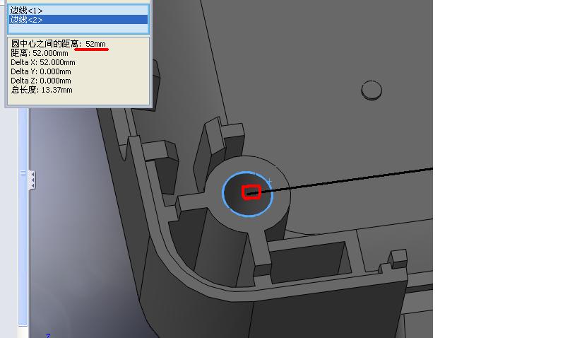

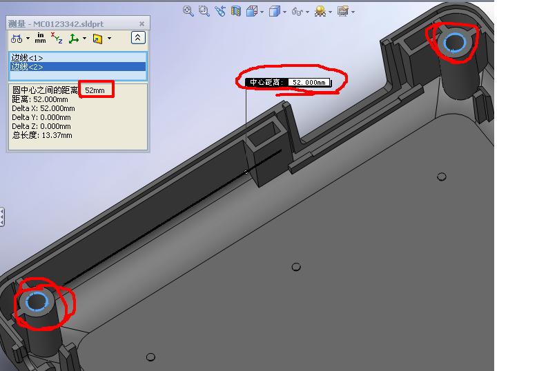

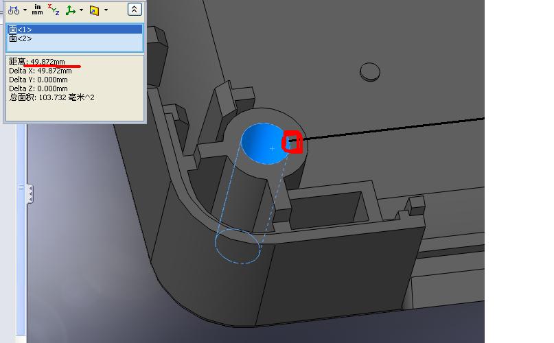

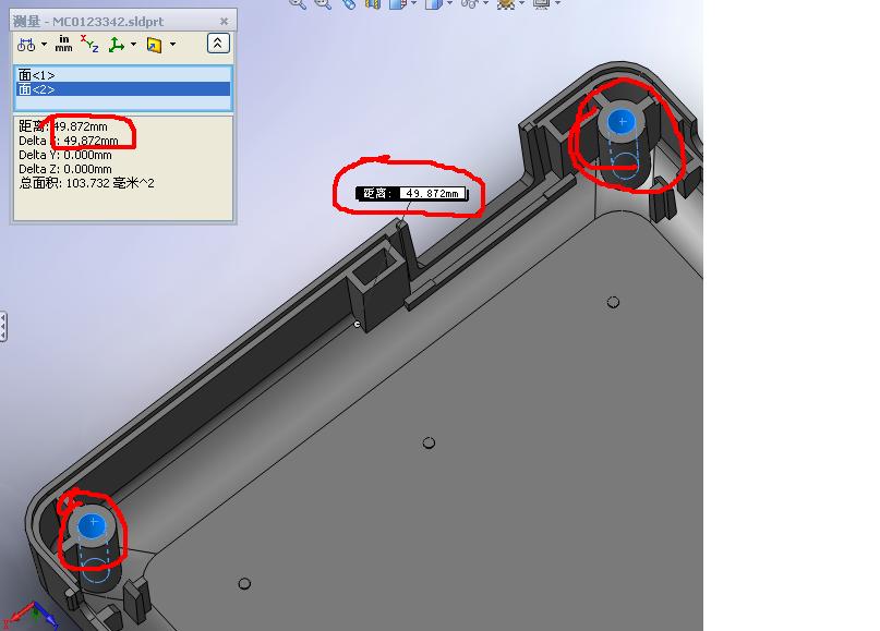

如附件图片所示,,,对于同样的两个圆柱(也可能是圆锥,但是应该不会影响到测量圆心距离吧~),,,什么为两次点的地方不一样,测量的数据就不一样呢?不都是那个圆柱吗?只不过一次点的里面,一次点的外轮廓~~为什么会不一样呢????

发表于 2009-7-22 14:13:40 | 显示全部楼层 来自: 中国四川德阳
回复 1# goudong203 的帖子
看了楼主的原文件,量边线时是中心→中心的距离;量圆柱面时,只能测量最小距离(无法更改),文件格式是step的,不知SW格式的是否也这样。就这一个零件,其实直接发SW格式的也不会泄密。

发表于 2009-7-22 16:02:29 | 显示全部楼层 来自: 中国江苏无锡
搞什么搞!那个小孔直径是2.13,52-2.13=49.87!!!
发表于 2009-7-22 16:03:23 | 显示全部楼层 来自: 中国江苏无锡
孔距不是中心距

看了这位朋友的回复,我明白怎么回事了,,但是为什么会出现这种情况呢?
7 O2 n. I; e+ X; D: R: w' f7 Z
9 m8 K( ]0 [: J( c$ P" H* V如我下面图片所示,为什么点那个边线的时候它测量的是两个圆的圆心距离,而点两个圆柱面的时候他测量的是两个圆的边线最近的那个距离,,,为什么会使这样子,,我记得我以前不管是点圆柱面还是点圆的边线,他测量的都是圆心的距离阿~~~~~为什么这次不一样了~~~~~

发表于 2009-7-22 22:30:11 | 显示全部楼层 来自: 中国上海
文件是STEP格式,用SW打开后检查发现,两个圆孔侧面不是圆柱面,是不是圆锥锥面也不得而知。顶部楼主用来测量的那条边线经引用后是圆,直径为2.13mm,周长6.68;底部边线经引用后是两段样条曲线(不是圆弧),弧长为3.16mm。两个圆孔的轴线距离是52mm。
