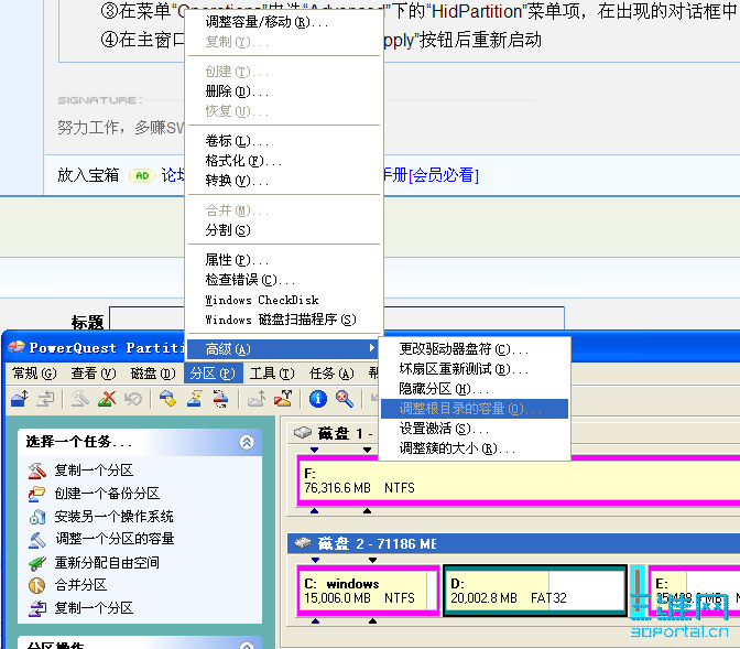

6 Y9 }# O- I) s7 [) r0 }2 f  第二招:利用PartitionMagic隐藏硬盘驱动器
+ |: b% a# b: l( J  相信大家对这个软件不会太陌生吧,它的不破坏硬盘数据情况下对硬盘分驱的功能确实很不错。不过你有没有想到用它来隐藏硬盘驱动器呢?那就试试看吧!( u+ V6 e1 x% _
  ①运行PQMagic。
% r7 D% o8 W0 a8 |' F  ②选定一个分区。+ ~8 l0 y1 f$ h" c" {' B! t- w4 E& i' X
  ③在菜单“Operations”中选“Advanced”下的“HidPartition”菜单项,在出现的对话框中点击OK。6 k' w/ }6 e$ a% I& `% |
  ④在主窗口下面的两个按钮中点击“Apply”按钮后重新启动% s# {3 b2 a) o% S: s7 x
