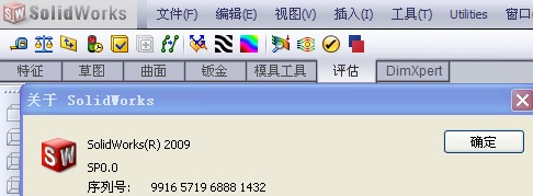

发表于 2009-11-8 12:02:09 | 显示全部楼层 来自: 中国北京
楼主是不是 没有完全激活 功能被限制了?2 C( Z2 q! f0 D4 n$ Q# c/ }
我的版本和你一样,有拔模分析这个功能啊。/ t* _. u+ Y$ \9 r
" L  `, R. i- E7 g
6 m5 A8 A7 Y$ Y8 I: q2 K我怎么上传不了附件呢?
6 n0 J( V9 y3 X6 g截图发不上来。。。: t( Z$ f. y, i
2 I/ H3 E# i! t( L8 q[ 本帖最后由 gavin2433 于 2009-11-8 12:03 编辑 ]

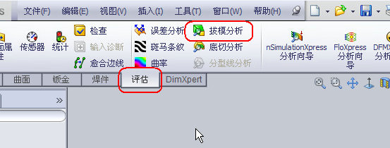

发表于 2009-11-8 12:20:45 | 显示全部楼层 来自: 中国辽宁营口
发表于 2009-11-20 19:54:06 | 显示全部楼层 来自: 日本
已经找到了吗?
我也遇到相同的情况,但找到了
4 p" z, `- U& ]' E$ d7 {& v8 e
- M) J- s! }' Z5 N9 D+ F菜单 工具----自定义-----命令------视图------右边图标里可以看到拔模分析的图标-----拖拽到模具工具的工具栏里----ok
