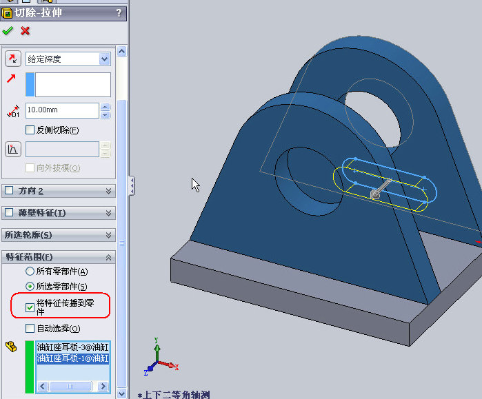

发表于 2009-7-20 21:45:12 | 显示全部楼层 来自: 中国广东广州
SW09版中,装配体的拉伸切除特征,可以选择“传播到零件”。

 楼主| 发表于 2009-7-21 07:14:15 | 显示全部楼层 来自: 中国上海
看来,大家有两个解决思路:
3 Q( J+ Y$ E: K" W# n: x! v; b1.编辑零件
' M$ \6 z' L' e4 {, Q$ x5 Z2.在09版中,学习一下9#,选择“传播到零件”。
! M1 U7 O, W; y2 {+ M' U: v8 t! U2 x谢谢各位
