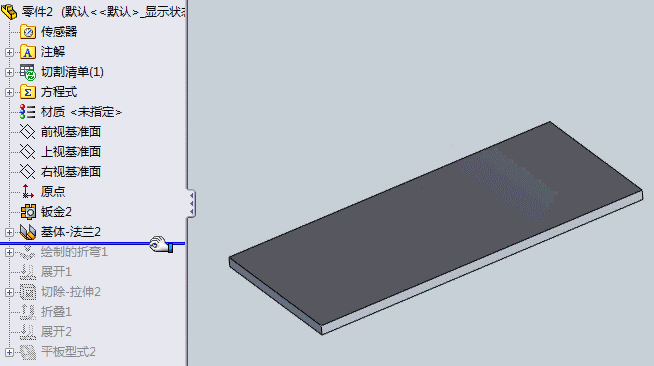

[讨论] 请问这个图用钣金怎么做

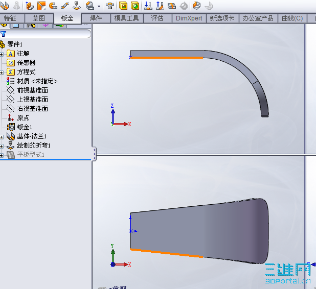

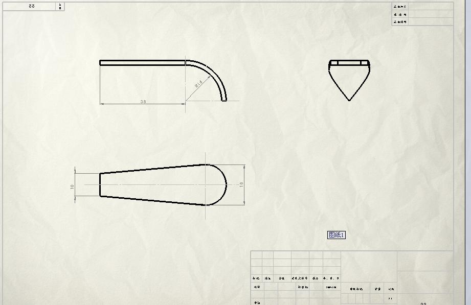

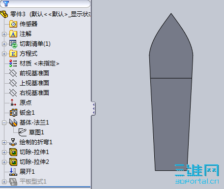

怎么传不上图片???我觉得你这个图本身是不是就有点问题的,因为画出来总是感觉怪怪的形状- G- E8 j7 @' c' W5 o' u2 y$ U
, e6 ?* r/ X, F% P4 h1 ~, {; `[ 本帖最后由 waiglinli 于 2009-7-20 10:58 编辑 ]
 楼主| 发表于 2009-7-20 11:01:55 | 显示全部楼层 来自: 中国安徽宿州
发表于 2009-7-20 11:07:08 | 显示全部楼层 来自: 中国江苏常州
原帖由 swan2 于 2009-7-20 11:01 发表 http://www.3dportal.cn/discuz/images/common/back.gif
) r. ?: f% {4 h9 x. O8 g就因为做不出来,才请教各位!能做出大致形状也行,关键是方法1
# B4 q6 q( _1 Q# G2 U0 v是也是,不是画不出来,就是感觉怪怪的, 不知道大家有没有觉得怪了,
* S! I% o, b3 _- t" @/ s0 K* y+ I) g; w. o( @* h  t
[ 本帖最后由 waiglinli 于 2009-7-20 12:48 编辑 ]
发表于 2009-7-20 11:30:49 | 显示全部楼层 来自: 中国北京
这个图画得没什么问题啊,加工好像也不难吧

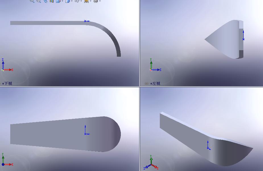

发表于 2009-7-20 12:02:46 | 显示全部楼层 来自: 中国陕西宝鸡
这样可以吗

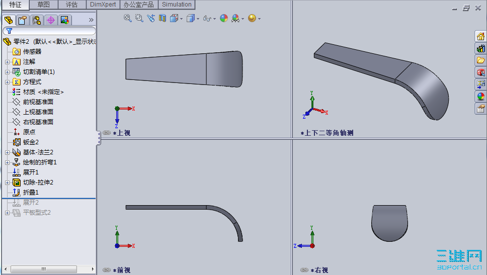

发表于 2009-7-20 12:59:52 | 显示全部楼层 来自: 中国广东深圳
原帖由 swan2 于 2009-7-20 10:16 发表 http://www.3dportal.cn/discuz/images/common/back.gif
% K- s3 I' q! @' Y" X大家帮下忙,请问这个图用钣金怎么做?
' z. u6 p; W# M应该是这样的吧。
, C3 t5 }# M# _4 q7 v0 y1 M% W. ^) o7 S8 P( T! p: ?' K' [
[ 本帖最后由 xuhongejo 于 2009-7-20 13:02 编辑 ]
发表于 2009-7-20 13:26:36 | 显示全部楼层 来自: 中国广东深圳
原帖由 寂静天花板 于 2009-7-20 12:00 发表 http://www.3dportal.cn/discuz/images/common/back.gif
5 b$ g, a' g) L8 u% p! f我想问一下,那个R9的尺寸,你如何检测以保证加工到位。
4 }0 G" L2 A% h9 o
下料时R9由冲裁模保证,R16由弯曲模保证。
发表于 2009-7-20 14:07:18 | 显示全部楼层 来自: 中国江苏常州
原帖由 xuhongejo 于 2009-7-20 12:59 发表 http://www.3dportal.cn/discuz/images/common/back.gif% K+ Q+ n+ F- f: q
/ V& X) Z( r) U: {4 A" f
应该是这样的吧。
: a1 T7 g" g" p- D) f( Z9 \! L0 s0 s- j* a; V3 T3 j9 G. V* W
这样做应该是楼主要的意思吧,但是我觉得他的原图是不是有点不对呀,你看他的俯视图应该是钣金展开后的样子,就不应该和上面带R16折弯过的投影长度一致!

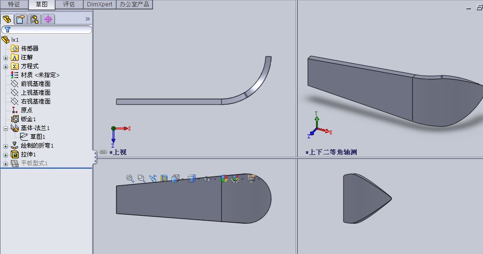

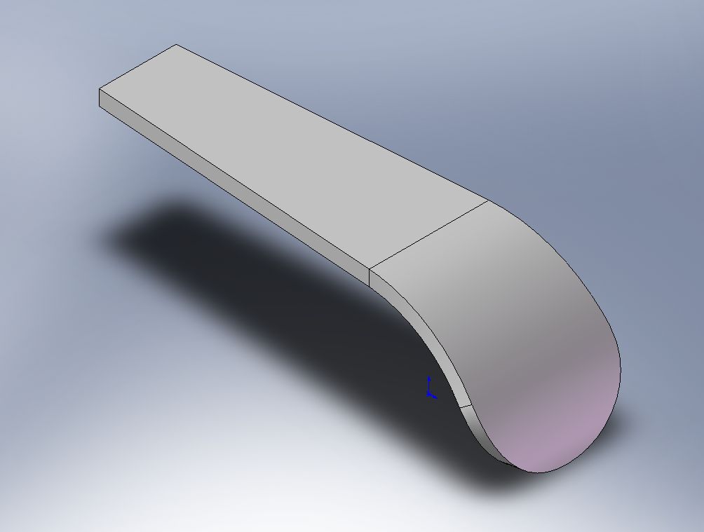

发表于 2009-7-20 14:33:18 | 显示全部楼层 来自: 中国广东深圳
原帖由 waiglinli 于 2009-7-20 14:07 发表 http://www.3dportal.cn/discuz/images/common/back.gif
2 F8 O, i0 b# ~7 D4 H9 }2 K" U; B* k- P' P" Y1 t  M
1 Y' V* r" c3 G0 D4 H4 U% L
, c3 y! v- y! P% Q$ F谢谢提醒,刚才做的时候把俯视图当展开图了现纠正一下(难得糊涂)。  p5 w0 o8 S8 p  b, x% g
/ v" X# U5 k$ v1 I  N8 i
[ 本帖最后由 xuhongejo 于 2009-7-20 14:45 编辑 ]
展开图
展开图

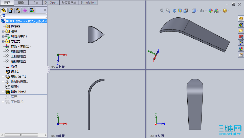

发表于 2009-7-20 14:36:26 | 显示全部楼层 来自: 中国河南新乡
这个简单,先做好弯曲,而后做一个拉伸切除

发表于 2009-7-20 16:11:40 | 显示全部楼层 来自: 中国辽宁沈阳
6 P! s+ }/ \- z% O. n8 Z4 I 23.JPG
发表于 2009-7-21 09:11:27 | 显示全部楼层 来自: 中国天津
我玩了一下,看看如何贴附件呢!
snap.rar
68.11 KB, 下载次数: 7
发表于 2009-7-21 09:19:35 | 显示全部楼层 来自: 中国浙江金华
11#解法正确。
