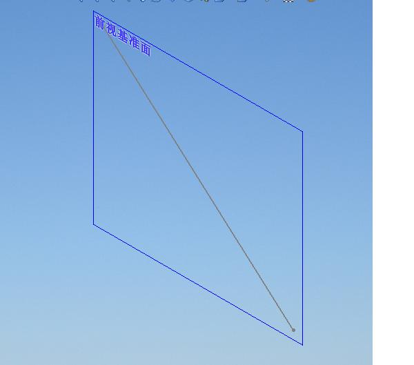

各位,需要做一个基准面,以已知线段为X轴的并与前视基准面重合,做了很多种方案都不行,帮忙看看,谢谢了!急!

 楼主| 发表于 2009-7-17 18:52:58 | 显示全部楼层 来自: 中国河南郑州
问题补充
就是想创建一个基准面,在上面绘制直线时平行于图示直线的方向是水平,垂直与图示直线的方向是竖直直线,有利于画图。
发表于 2009-7-17 23:05:18 | 显示全部楼层 来自: 中国广东广州
先建立一个坐标系。
发表于 2009-7-17 23:12:20 | 显示全部楼层 来自: 中国上海
点特征→参考几何体→坐标系,在弹出的对话框中指定已知线段为X轴,其余的不用管就可以了。

我再补充一点:希望另外建基准面,直接用这线就行,相信你也会阿

发表于 2009-7-18 08:53:41 | 显示全部楼层 来自: 中国北京
恩,用几何约束。平行就好了。
 楼主| 发表于 2009-7-18 09:28:51 | 显示全部楼层 来自: 中国河南郑州
问题补充
用几何约束固然可以,但是就想让这条线呈水平或竖直的,这样绘制直线时系统可以提示水平的或者竖直的,也可以标注水平方向或者竖直方向的尺寸,不用做辅助线了。

发表于 2009-7-22 10:47:56 | 显示全部楼层 来自: 中国浙江杭州
你的不是在目的不是在确定基准面,是确定基准圆点,你先通过设定坐标系设定已知直线为X轴就可以了。
