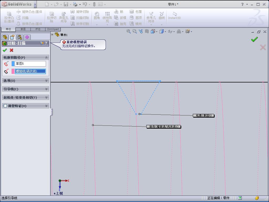

原来可以画螺纹,现在不能[画了。提示“重建模型错误”。恳求哪位老师指点迷津。

上个图或是文件,大家看一看吧。
发表于 2009-7-17 09:59:21 | 显示全部楼层 来自: 中国湖南长沙
虽然可以通过螺旋线扫描切除得到真正的螺纹,但还是不提倡这么做,用 插入——注解——装饰螺纹线就可以了。

 楼主| 发表于 2009-7-17 11:11:56 | 显示全部楼层 来自: 中国浙江衢州
回复 3# Mrjianhuili 的帖子
图已附上,请参考。

发表于 2009-7-17 13:50:46 | 显示全部楼层 来自: 中国辽宁盘锦
还是天花板说的有共性"螺旋线螺距太小,使得切除时彼此干涉。"
发表于 2009-7-17 14:08:58 | 显示全部楼层 来自: 中国江苏常州
发表于 2009-7-17 16:41:52 | 显示全部楼层 来自: 中国陕西榆林
轮廓草图建的不对啊+ p; z. @8 c* ?8 c/ {1 S' @0 d  f
建在螺旋线的起始位置,保证与螺旋线垂直,还有就是你的轮廓草图没有闭合啦!!!
