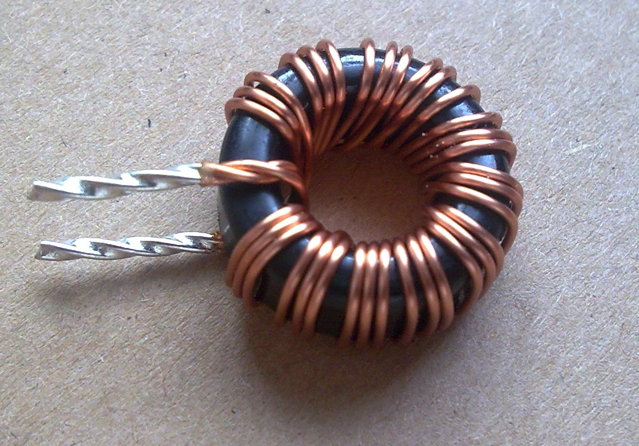

工作中需要画出这个电感线圈,外径 18mm 厚度8mm 线经0.8mm

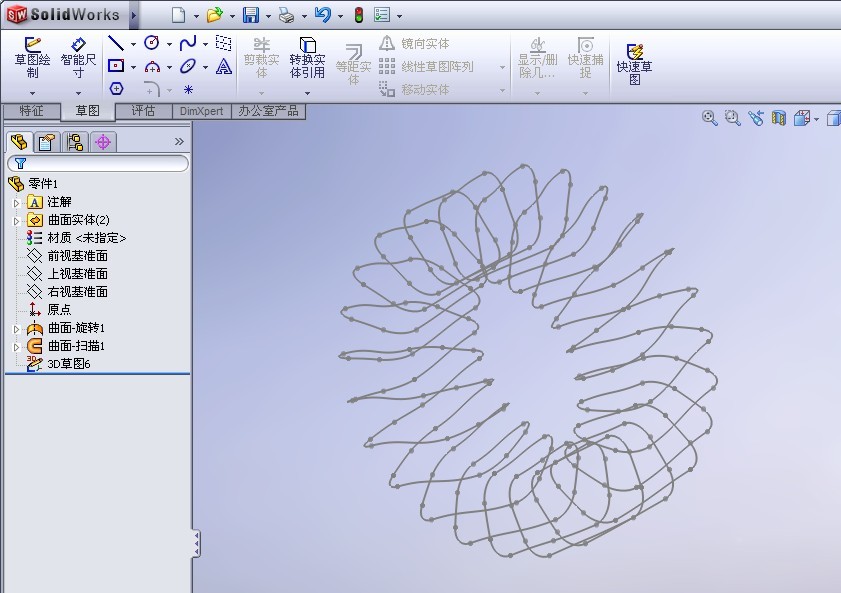

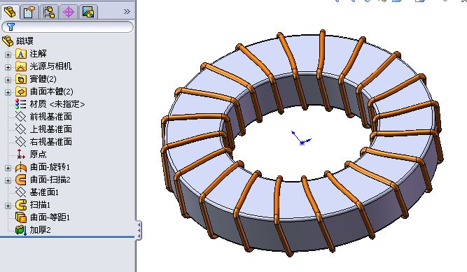

有一個類似的拿去研究吧.4 T5 n9 P) A# _# J% L1 |# U0 z: w
diangan1.jpg * g0 \) Z% K( ?# \" @' u4 a! F. D
SW 2008 part
: _& ?3 u; h" j! l4 K 磁環a.part1.rar (976.56 KB, 下载次数: 55)
刹车 + 5 应助
 楼主| 发表于 2009-7-19 10:01:24 | 显示全部楼层 来自: 中国湖南邵阳
谢谢LS,按照你给出的文件作出来了。但有有一个问题:扫描出来后变成了双线,难道要手工删掉其中的一条?

画条扫描线,慢慢扫吧
