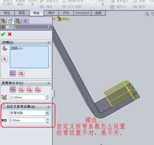

9 u! ~7 _9 Q, U& a4 Q, K0 l如图所示,请教褶边的折弯系数设置。

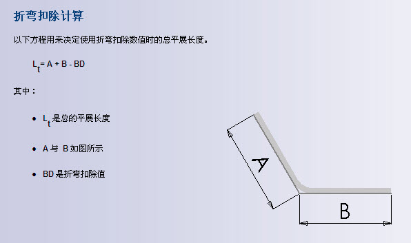

这个首先你要明白折弯扣除是怎么计算的,看你的问题,估计应该是怎么算的都不知道吧……
  B; {, I; |# [8 _8 b( c具体多大,当然最好去问问师傅们了

是碳钢吗?如果是你选K因子=0.36~0.38就可以了!$ @+ r6 [6 l0 l- b
前提是折弯的内半径≈12.*板厚!这可是折弯最基本的应具备的条件。

这个要先K因子才能展开,像这种折弯K因子我一般是设置成0.5

# ?& t8 A0 A) o, i& E: f4 ]其实我并不是在办公室绘图的,技术部的人是根据客户的折弯图,用ACAD画展开图,这种褶边他们的折弯扣除是0.5t(t=板厚),但是在SW里面设置成0.5t就展不开。
$ j( X4 @' k, M( k我们技术部的都是把折弯图和展开图分开画的,并不是从三维模型直接展开来得到展开图,展开图上的很多尺寸都是一个一个的计算的,其实SW做钣金展开还是很准确的,我用SW画过他们的图,用的是他们的折弯扣除值,展开是非常正确的。好像他们没人会用SW

楼上正解,一般K取0.49~0.5就可以了,一般是扣除0.42~0.5X板厚。

折弯系数为0.35-0.4,就可以张的开了。扣除为板厚。
