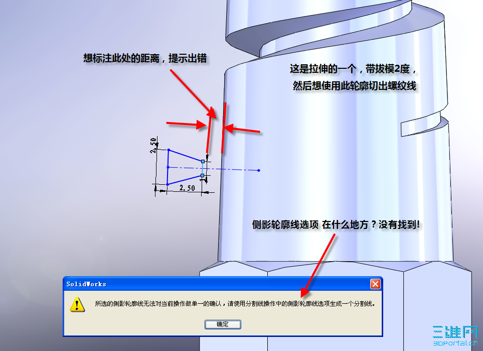

发表于 2009-7-13 08:47:49 | 显示全部楼层 |阅读模式 来自: 中国江苏苏州
如下图示,标注尺寸时提示所选轮廓线无法对当前和作单一的确认,不知道是为什么?另外在切割曲线中没有找到“侧影轮廓线选项”,这个东西在什么地方?

发表于 2009-7-13 09:46:47 | 显示全部楼层 来自: 中国北京
我试了一下没有出现问题,他的提示应该是说明他找到不止一条的轮廓线,让你手动使用分割线命令来做需要的轮廓线。: e% d8 V- H8 H, x! p
建议楼主先添加平行约束再加尺寸。实在不行画一条辅助线也可以的,没必要去做啥分割线的。

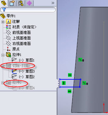

 楼主| 发表于 2009-7-13 11:24:35 | 显示全部楼层 来自: 中国江苏苏州
又试了几次,发现是因为已经扫描切除过了,然后再次编辑轮廓草图的时候,在SW中所使用的特征仍然是切除过的,这样就造成了以上的问题!
0 [4 c3 D* d7 L4 T/ e& l: u现在反扫描切除特征删除后,再编辑轮廓草图,就成功了!1 Y$ b+ `, P( M8 m
/ k" z# b, s# R+ T& S0 V4 z/ l
这也说明SW还是有很多问题的,象这种现象按理不应该出现! 就是在编辑某一特征的草图时,那个特征实际应该是暂时恢复到不存在的状态(就象编辑某一特征时,下面的特征自动的退回一样),编辑成功后再次生成,但SW中是你编辑某特征的底层草图时,这个特征仍然是显式存在!

发表于 2009-7-13 14:51:14 | 显示全部楼层 来自: 中国北京
不是很理解楼主的问题……
6 Y0 [( j! Q* F* l编辑一个特征的草图时,默认是会回退的啊,不过也可以手动的取消这个回退。6 Q4 J7 p2 s* t& N$ |9 {0 O, g& k
以前好像有这样的类似情况……建议楼主升级一下,SP5是最终版本,个方面都是最稳定的,前面的版本多少都有不少BUG的,后续版本就是为了消除BUG而出的。
