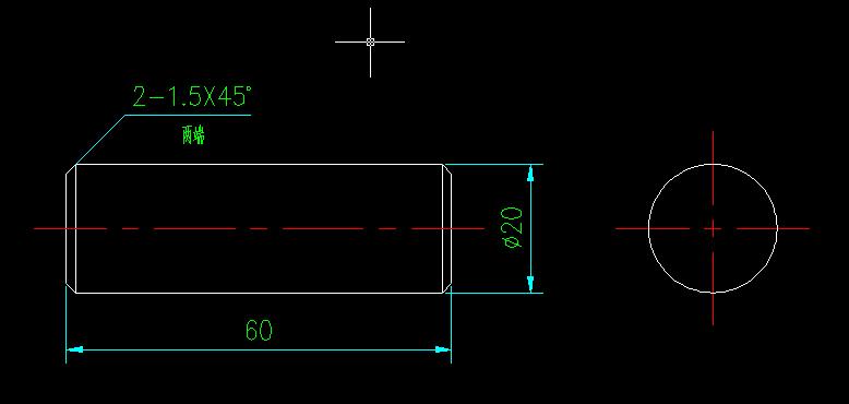

如题,是不是所有的倒角圆都可以不用画出,有没有画法依据呢?

在需要倒角的地方不画倒角是个不好的习惯,会使操作人员不知道哪里需要倒角,哪里不可以倒角,倒角又倒多大,要求不高的地方,可以图形中画好倒角后在技术要求中说明,未注倒角尺寸。
7 b, K6 t2 r% O& Y附图中左视图中倒角是可以省略不画的。2 ~3 O: t* j5 ]+ d5 U9 ^, H

其实我的意思是,倒角圆,而不是倒角,在需要倒角的地方尽量画出倒角是一个好习惯,这对加工来说更简洁明了. 像您说的一样,左视图中的倒角圆是不用画出的.
* q* c: Y, z# n) p' L7 k我的问题就是说,这个投影出的倒角圆,是可以不画,还是就不能画.

谢谢你的帮助,但是,我的问题不是你理解的那样,我是说倒角圆,不是倒角,主要是画法的问题.

制图标准上只是说,允许不画,你可以画出,也可以不画,没有不能画的说法,这和小锥度一样,允许就画一个圆(按小端尺寸画)。

有结构配合和功能应画.若只从安全考虑——防划手,可再技术要求上注明,锐角锐边倒圆R0.2~R0.5.

制图是一种语言。
/ d; \5 d  B7 {# R5 R! t% ~, E您和特点人员沟通时,很多细节都可以省略;" F1 P) R6 ]# a* t: v: a- ]
您和大众沟通时,很多细节 都不可以省略。
plc + 2 应助
发表于 2009-7-11 12:00:37 | 显示全部楼层 来自: 中国浙江宁波
有要求一般都应画出!除非倒角太小,可以不画,但应用引出线标注。

非常赞同5楼的画法,我一般都是这样的。关于这个画不画的明确规定,好像没有,但是根据制图简化画法的原则,在不致引起误解和不会产生理解的多意性的前提下,力求制图简便,在GB/T 16675.1-1996《技术制图 简化表示法 第1部分:图样画法》的表1的5.19中有规定:在机件上较小的结构及斜度等已在一个图形中表达清楚时,其他图形应当简化或省略。, I! m- g1 C" i2 Y& V' g
