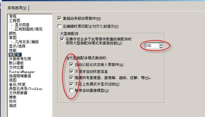

一天七八次……首先你是不是文件比较大,还是就是很一般的小文件。
; y/ K" i* E& v不过最重要的就是操作系统的事情,系统最好装安装版的,不要使用GOUST版的。
 楼主| 发表于 2009-7-11 14:19:15 | 显示全部楼层 来自: 中国安徽安庆
谢谢你的提醒  是大型总装  24M 比较大的 我的系统联想自带的XP sp3     再次感谢
发表于 2009-7-11 14:36:40 | 显示全部楼层 来自: 中国北京
单单装配文件就24M了?那样的话就是大文件了,应该尽量减少占用内存的使用,关闭杀毒软件等东西来做 6 G- V4 ~* a2 O# A  e# t
多使用轻化等操作,在占用内存太多的时候,软件有时候会出问题是正常的,虽然不知道和盗版有没有关心啊:lol:. z  q' `6 X: `1 k9 F
对于大型装配就是要尽量减少内存的损耗,在突然停住不动了的情况下,最后不要再做其他操作,以免软件计算不过来了就给你关了

突然退出有几种原因:* ]5 q5 r# L0 g" J5 \  q) g
1.系统使用的是GHOST,这种系统硬件和系统的兼容性不如安装版的好" s# C- f) z/ D$ D8 ?3 ]
2.打开较大的零件/装配体,电脑运算过量,就会出现突然罢工- @# \. u/ R& s2 @( z4 t! w
3.输入法与SolidWorks冲突,在有些版本的搜狗中切换中文输入法会使SolidWorks死掉
