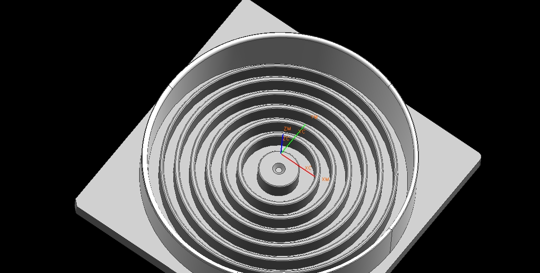

发表于 2009-7-13 22:37:41 | 显示全部楼层 来自: 中国四川成都
我一般都是用2D动态,生成IPW选项选择NONE
4 @* w% N! m1 j. U, [. n; H结果看下附图,可以么?
astrokylin + 3 应助

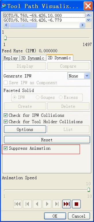

发表于 2009-7-14 23:16:14 | 显示全部楼层 来自: 中国四川成都
回复 9# luosheng 的帖子
不打开仿真动画就可以快一些图1所示选项
astrokylin + 3 应助

发表于 2009-9-23 23:38:27 | 显示全部楼层 来自: 中国广东珠海
原帖由 luosheng 于 2009-7-10 11:49 发表 http://www.3dportal.cn/discuz/images/common/back.gif
1 e9 p- q; Q* `7 W* g我用4.0模拟看不清楚????请问在哪里看得清楚些
* r% j- V+ L  \' d" {
兄弟,用2D模拟就可以了。你真行模拟也用IPW。
