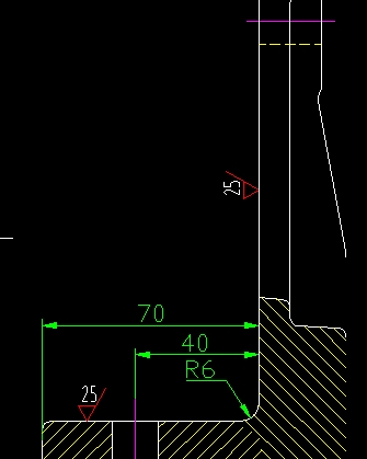

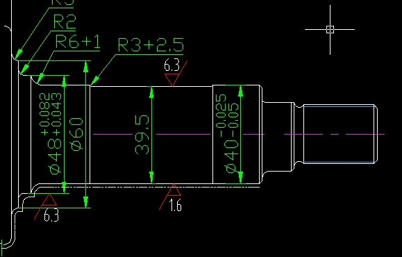

1.是不是采用立方氮化硼刀片。型号如何选择。- G0 P. a& ^. I
' U/ G6 @7 J  j4 E  f; ~5 o材料为42CrMo,高频硬度为HRC57±3.2 X# Q0 B( j* u+ s; {
( |, r: E2 R  G& G* z# z
) N  |1 m% S: b) X2.如何选择铣刀片,刀片圆弧为R6,切削量为:2-3mm,工件调质硬度为HRC24-31.工件材料为42CrMo.单位一般用YT15,但效果不好。
