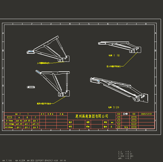

[求助] 一个搞死人的结构,大家过来看看,很有看头的!CAD图纸已上传.
发表于 2009-7-9 17:17:19 | 显示全部楼层 |阅读模式 来自: 中国广东东莞
这是一款气动升降床架的骨架,我们现在不装气弹簧可以,一装上去就不能顺利实现运动,搞了半个月了都还没解决,请各位路过的大大帮帮手!) l* S# Y5 }2 n4 `" a
如果有看不清的我可以提供DWG图纸.
* E6 f' C$ Z+ C! C7 V  H

发表于 2009-7-9 17:40:22 | 显示全部楼层 来自: 中国浙江嘉兴
看不清楚...
发表于 2009-7-9 17:46:33 | 显示全部楼层 来自: 中国广东珠海
弹簧安装的位置不对,弹簧伸长时改变了水平杆的水平。
. f8 x4 m# n- y: s4 j' ?& s改变气弹簧的位置,使水平杆保持水平。

发表于 2009-7-9 18:17:41 | 显示全部楼层 来自: 澳大利亚
看不清,似乎是遇到了死点。
发表于 2009-7-9 18:40:57 | 显示全部楼层 来自: 中国江苏南京
看不清楚,请楼主提供DWG图纸。

发表于 2009-7-9 20:00:32 | 显示全部楼层 来自: 中国江苏无锡
气弹簧只是起缓冲和辅助的作用,主要是连杆结构合理就行,气弹簧不能太长也不能太长,按照位置也有要求,就像汽车的后备箱一样

发表于 2009-7-9 20:34:07 | 显示全部楼层 来自: 中国重庆
貌似支撑死点角度范围过大,弹簧克服不了
发表于 2009-7-9 21:24:48 | 显示全部楼层 来自: 中国广东东莞
图片好大,显示也不是很清晰
# S/ S$ n* y! `$ a# x2 b; `) c但总算看明白了,该床的结构是抬起床垫下面就是储物柜;气弹簧只是床垫抬起时作支撑吧。
' r9 u! O: X2 U7 \& l; o) q6 |+ Y5 i( S4 |0 k
依我见,不用气弹簧,就用简单的搭扣结构或拨爪,如机械式千斤顶结构;但似乎违背了省力机构的初衷。
发表于 2009-7-10 06:49:00 | 显示全部楼层 来自: 中国湖北荆州
角度不对,你把几个固定点变一下位置就行了
 楼主| 发表于 2009-7-10 08:21:17 | 显示全部楼层 来自: 中国广东东莞
回复 3# mixin 的帖子
床垫拉上来平行状态时,后面后一根活动连杆拉住固定的.

 楼主| 发表于 2009-7-10 08:24:17 | 显示全部楼层 来自: 中国广东东莞
原帖由 寂静天花板 于 2009-7-10 07:15 发表 http://www.3dportal.cn/discuz/images/common/back.gif9 j) {# e0 m- l# K" U% ]
楼主用三维做结构,难道还找不到毛病吗?
7 R2 y' t5 {" d! R
主要是入槽,出槽时气弹簧需要改变长度,所以电脑模拟不了受力的变化,
发表于 2009-7-10 10:18:55 | 显示全部楼层 来自: 中国浙江嘉兴
不知道你的结构是床垫始终保持水平状态,还是倾斜后保持水平状态,
0 F+ c, P. ^! t9 Y! e; W; N所谓不顺是指什么状况.

 楼主| 发表于 2009-7-10 11:51:57 | 显示全部楼层 来自: 中国广东东莞
原帖由 benbengo 于 2009-7-10 10:18 发表 http://www.3dportal.cn/discuz/images/common/back.gif$ c8 \3 k5 o- ?
不知道你的结构是床垫始终保持水平状态,还是倾斜后保持水平状态,2 f' [+ T1 ^" m9 a! }
所谓不顺是指什么状况.
7 G# _% ~# n9 h. v
拉上来处于平行状态,不顺是指进出槽时滚轮没有后退斜槽后进入(由于气弹簧的支力),而是直接将前面的那个滑轨变形而进入.

发表于 2009-7-10 13:57:29 | 显示全部楼层 来自: 中国浙江嘉兴
倾斜阶段应该没有问题,, H, @3 o( |# O. w  i) v1 t0 B- Q
主要看看,各杆刚度和强度是否够.在受力后,各铰接处是否转动自如., i8 A# u0 l8 k- m! Z+ t+ N
如果太软,会发生这种情况.
) x* \2 W( @& }: G1 Z不明白的是你怎样使床垫水平,如果压床垫翘起来的那一端,滚轮会退回后面去,而不是床垫升起来,除非你把床垫往水平向左拽,但拽到哪个位置?没有限位./ j! C# w' p( V+ ]
并且此过程气弹簧伸到最长后被压缩.

 楼主| 发表于 2009-7-11 08:37:51 | 显示全部楼层 来自: 中国广东东莞
原帖由 benbengo 于 2009-7-10 13:57 发表 http://www.3dportal.cn/discuz/images/common/back.gif1 k/ s7 p: x- H- Y
倾斜阶段应该没有问题,
- @' F. a2 s& M4 K0 u* U主要看看,各杆刚度和强度是否够.在受力后,各铰接处是否转动自如.& A6 a/ g3 k9 L& J5 I/ F
如果太软,会发生这种情况.
5 s) w* }% B1 ]. e$ }不明白的是你怎样使床垫水平,如果压床垫翘起来的那一端,滚轮会退回后面去,而不是床垫升起来,除非 ...
/ S, j$ _) R8 ?! ]; K1 Y( M, t
谢谢大哥的分析,现在床垫拉平状态后后面有一根拉杆连接起来,不会翘起来,问题是倾斜状态从滚轮入槽前后(此时从理论上应该是滚轮与前面档片接触然后滚轮轴从7字槽一端滑向直槽最右端,没有装气弹簧可以完成此动作),而现在由于气弹簧的作用,滚轮轴不能在斜槽内自由滑动,导致滚轮靠挤压前面的档片变形而进槽,所以进出槽就需要较大力,违背了设计初衷。

发表于 2009-7-15 15:51:11 | 显示全部楼层 来自: 中国四川成都
角度是关键,有建模模拟过吗?
 楼主| 发表于 2009-7-15 16:03:29 | 显示全部楼层 来自: 中国广东东莞
用PROE模拟过,不过受力有时候模拟不到。
发表于 2009-7-16 09:03:52 | 显示全部楼层 来自: 中国香港
你有没有仔细观察过在气动弹簧动作时,滑轮导槽是什么状态?没有装气动弹簧时,动作是怎样实现的,导槽部分又是怎样的状态?我想,只要你们仔细观察、对比两次动作的差别,应该不难找到问题。2 E: _: _* r# L! q6 w9 }! V/ K/ Z5 T
本人认为还是加上弹簧时,四连杆机构的一个定点也就是导槽端阻碍其运动。
