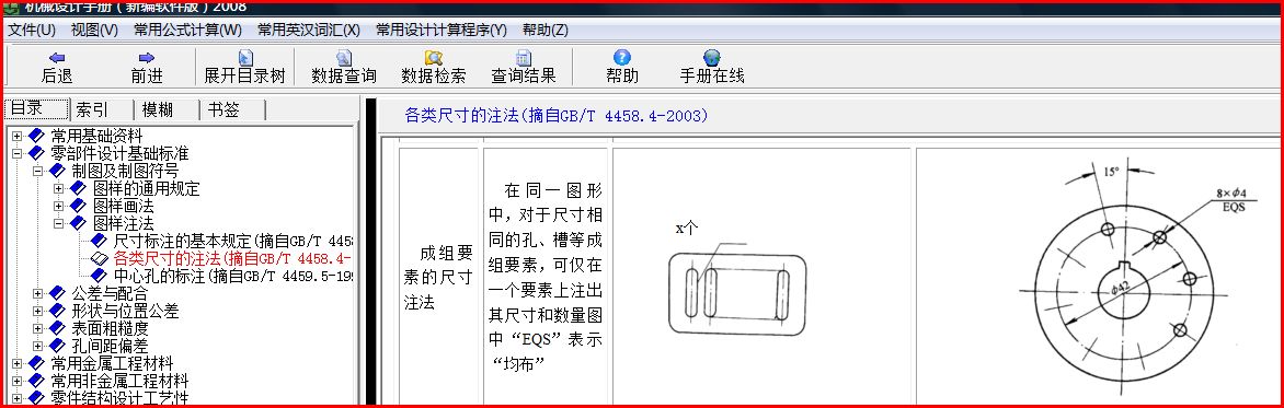

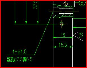

[讨论] 大家都看看,SW的标注能不能如此效果啊?有图
发表于 2009-7-8 16:13:20 | 显示全部楼层 |阅读模式 来自: 中国浙江金华
在CAD上能如图一的标注,文字在尺寸线下方,而SW却只能标出图二,文字和尺寸都在尺寸线上方,SW有没有方法实现图一样标注?) |: P, U4 a, x5 m# @3 _( s

发表于 2009-7-8 16:31:58 | 显示全部楼层 来自: 中国浙江杭州
用注解工具栏中的“模型项目”或者是“自动标注”来标异型孔向导做的孔可以是这样的效果,手动标注还要研究一下,印象中需要改个什么文件可以达到你的要求!

 楼主| 发表于 2009-7-9 08:34:08 | 显示全部楼层 来自: 中国浙江金华
国标有这种方法,请看图右边4孔均布标注。SW支持不是很到位啊!

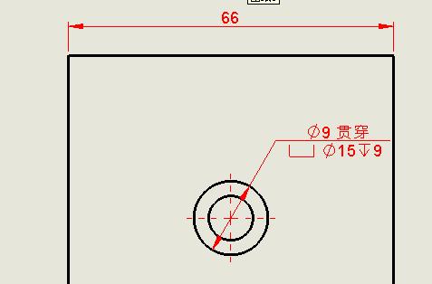

发表于 2009-7-11 22:30:02 | 显示全部楼层 来自: 中国香港
樓主4520XZJ兄在討論是“怎樣在標注線下填寫額外的說明”吧,( K/ ?4 b; C+ n- M
怎么會越扯越遠?
1 v! G  F7 B1 u# M
: X4 O& T( s8 m難道填寫中文後........就會自動跑到標注線的下面,* d" g1 X3 p4 u+ i- g+ L
如果真的是這樣,那就值得學習了。
发表于 2009-7-11 22:46:53 | 显示全部楼层 来自: 中国香港
帶有圓弧比較好辦,除了3樓方法外,還可“手動孔標注”,(見動畫)2 S; f2 u% S2 l. r
但是要是像樓主第一張貼圖的標示方式,悶人也想不到有什么好辦法。

 楼主| 发表于 2009-7-20 12:11:25 | 显示全部楼层 来自: 中国浙江金华
原帖由 Francis 于 2009-7-11 22:46 发表 http://www.3dportal.cn/discuz/images/common/back.gif3 W4 {2 x0 M* i5 S' }
帶有圓弧比較好辦,除了3樓方法外,還可“手動孔標注”,(見動畫)& F6 Z# `8 o- [7 \% E0 u9 g
; m6 d& L% C2 h3 ]$ F4 o' D6 Z' Y( g! b9 |9 M3 M
24楼的方法在有圆弧时可用,但图上无弧时就难了,有人说在尺寸线下打一行字,虽可显示和打印,但看起来总别扭。% S5 A3 a- z0 I
我们讨论的目的是如果现在版本不能实现国标标注,希望SW公司开发人员在以后的版本中解决。
