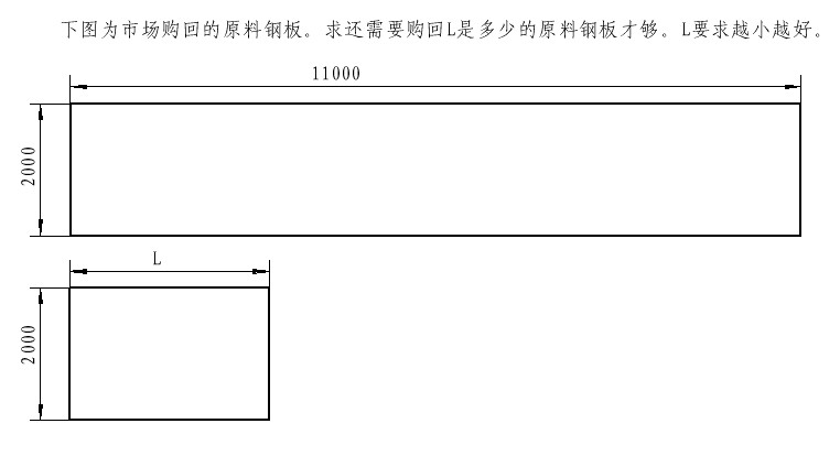

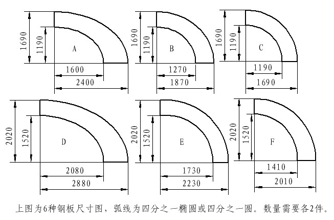

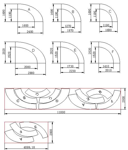

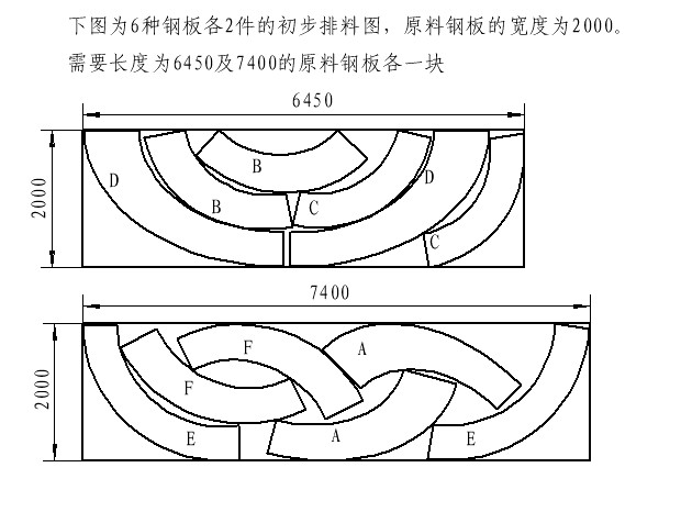

CA D几何作图竞赛题(2009年7月)
1 j9 c8 @% v. q0 D# _" X
, t( |+ s8 e' u
一.竞赛题目(参见附图)
5 J' @6 ]1 F  J+ u/ w
AutoCAD作图法对6种钢板各2件进行排料,求出L的合理数值, 精度取小数点后2位,不考虑切割余量。以L数值最小者为优胜。还要看作出的图及标注出的L值是否正确。
% }; X( [8 d+ u  O6 F4 n  s6 {说明;这是实际生产中运用CAD的实例,通过合理排料,使L的数值尽量小,以便降低材料成本。
% j' H( v# s- s( _- K5 _# n
如果答案相同,按先答题者排名靠前(按版主统一取消阅读权限前的最后编辑的时间计)

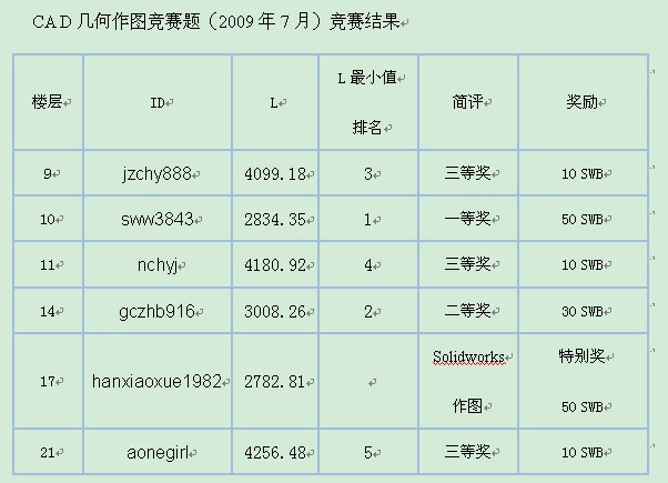

 楼主| 发表于 2009-7-8 12:33:43 | 显示全部楼层 来自: 中国广西崇左
4 V8 T7 p: _- c7 T( O经组委会研究决定,对奖励规则进行如下修改:' n8 H6 |3 E* n* T
增加一个特别奖,奖励三维币50给17#hanxiaoxue1982  n% m  ^' Q/ ?4 w
因为其成绩最好,由于是用Solidworks作图,不能计入成绩排名,他已经说明不能用CAD的原因。4 P4 N3 q) t2 n0 i  Z, }. H7 z
9 @' a- N, g  j7 H
CA D几何作图竞赛题(2009年7月)竞赛结果.jpg 6 T4 T5 G* y, v8 v6 @

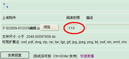

2 J( w% w. K+ E7 F设置阅读权限, I2 ]9 L5 F/ x4 a- N
在上传附件时,注意要设置阅读权限为
110/ t* U( Q9 j+ D. c5 I7 B

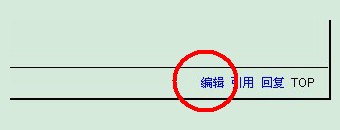

编辑
4 R: O1 R# {3 d) w! R" Z可以通过回复帖右下角的
编辑对帖子进行修改。
9 G, [% E0 G$ J0 F+ d5 X2 B# Q如果帖子从发表时间起已超过 5000 分钟,就不能再进行编辑,可以另外发新的回复帖,并注明原帖楼层数,
1 `' {1 B2 D4 d5 Z+ f$ [由版主进行编辑。2 ^% T/ _$ B, ?/ |6 l( y& Y! c# f

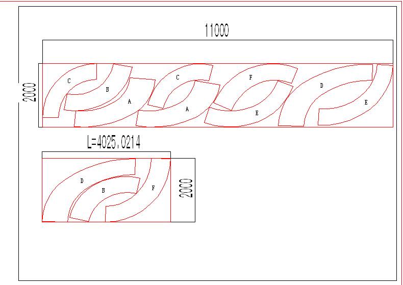

排料
排了一个多小时,不知道值不值!# [& y  a3 L& }1 ~8 O

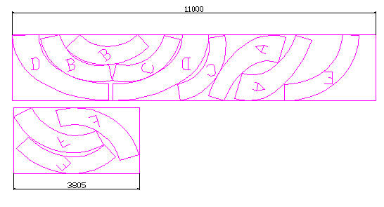

发表于 2009-7-10 13:34:26 | 显示全部楼层 来自: 中国江苏苏州

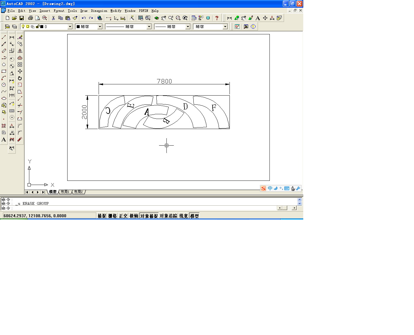

弄了一个上来
; I7 b6 j: J: d7 \' L  p- `; C画零件五分钟都没花到。排了半个多小时
. N$ n$ P2 R9 C1 _差不多就行了1140& F5 P" I' J/ h0 e5 k0 M( B

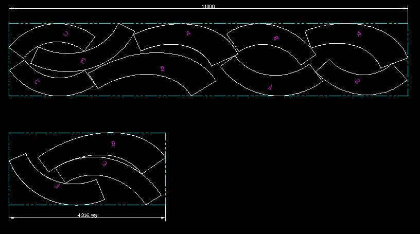

答题
重在参与,排的不理想,但实在没有时间修正了,算作为论坛捧场吧!
, K' H# }( A3 P4 M版主,我重新转成2006版本dwg,请查收。谢谢!

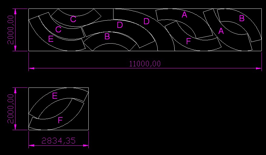

发表于 2009-7-12 23:00:07 | 显示全部楼层 来自: 中国江西赣州

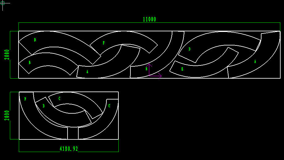

jpg文件上传不了,所有压缩为rar上传。

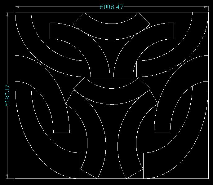

发表于 2009-7-16 09:00:12 | 显示全部楼层 来自: 中国江苏常州

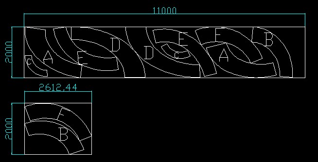

由于AutoCAD加了密,所以我只能做了个Solidworks2008的草图。
