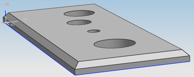

发表于 2009-7-7 15:22:58 | 显示全部楼层 |阅读模式 来自: 中国辽宁沈阳
; Y! M4 g. R& @7 j( B如图:
7 D) M, r# o: \尺寸520*41*4
. Y% G& Z1 ^3 @, ]2 O' [  _. }# U% S6 s倒角尺寸0.5*45度
5 S  Y+ D9 q( {( [+ h) {% h- E: v! B5 s, l5 C2 P. O
材料LD
+ e3 H+ S1 A2 a毛坯尺寸520*41*24: j+ o  |. p; E( U1 Y+ l8 d! J- x
3 h3 o) s& }9 U) U# M请问 这种零件的成型方法有几种?哪种最常用?哪种性价比最高?  W" ~- p# ^4 e3 k8 u% \' E
: A1 |( L: T6 f7 z* J. u, u谢谢. f% `6 \9 m0 }) E" q
6 A) d. [9 f8 f$ x; s

发表于 2009-7-7 16:51:43 | 显示全部楼层 来自: 中国山西太原
1  精铸。
6 c% Q1 T+ q- d- o  h) \2  冲压。  {3 h! A+ o- L: S8 D* g
3  模锻。 ( e4 v( m% I# y' D
4  用板切割下料加工。

 楼主| 发表于 2009-7-7 17:01:28 | 显示全部楼层 来自: 中国辽宁沈阳
请问那个倒角怎么加工出来的?
 楼主| 发表于 2009-7-7 18:06:09 | 显示全部楼层 来自: 中国辽宁沈阳
如果没有铣边机,又想批量生产。有可能使用什么方法?
 楼主| 发表于 2009-7-7 18:07:33 | 显示全部楼层 来自: 中国辽宁沈阳
大家看我的毛坯尺寸,使用什么方法加工最剩料呢
发表于 2009-7-7 18:18:47 | 显示全部楼层 来自: 中国上海
从毛坯520*41*24到成品尺寸520*41*4,长、宽可以说不加工,厚度差这么多,是一料几件吗?有这么做的吗?瞎胡闹。) Q# ^/ }6 J* j8 r0 j- i6 S
3 R3 z* {9 o$ c/ N6 \" p
跟贴的把问题看清楚了再回答~~~ :L0 z4 c; D9 ~- f7 H5 k* t

发表于 2009-7-7 19:31:30 | 显示全部楼层 来自: 中国湖北宜昌
回复 1# ugnxs 的帖子
1先用铣床铣去零件的外形1 w. B! M& P5 r
2加工零件的四个圆  T- ?  |- h2 {  `7 G* C9 z5 y
3在加工零件表面
5 M3 u2 m& }1 N+ {  p$ t4最后倒圆

24个厚的确实是有点胡闹了,可是如果采用板材那么这个问题也就不存在了不是么

对楼主的东西来讲,倒角是小事情,楼主需要把具体要求贴上,毛坯采用板材是肯定的,除非有很大的量,才会考虑精铸毛坯的方法。
发表于 2009-7-8 12:53:22 | 显示全部楼层 来自: 中国北京
如果精度要求不高,可以直接用4mm的板材加工,成本低。
发表于 2009-7-8 13:11:02 | 显示全部楼层 来自: 中国河北廊坊
用那么厚的板材加工这么薄的东西浪费了。换块料吧。

这个问题好奇怪啊+ v% B) H! W; p" O
毛坯是520*41*24加工到520*41*4
) u8 e1 x# q' V$ k" O+ R4 ~) ?' O那就是只是加工厚度从24---4: A% z1 ]$ t% a" S& Y
你的什么成型方式啊?

 楼主| 发表于 2009-7-8 14:05:56 | 显示全部楼层 来自: 中国辽宁沈阳
正如大家所说的,采用24厚的料确实不行
8 ?/ H# z# L. z
; t  C% n7 d' Q$ m- {# Y3 d) R最终决定采用钣料了,谢谢大家的热心回复
