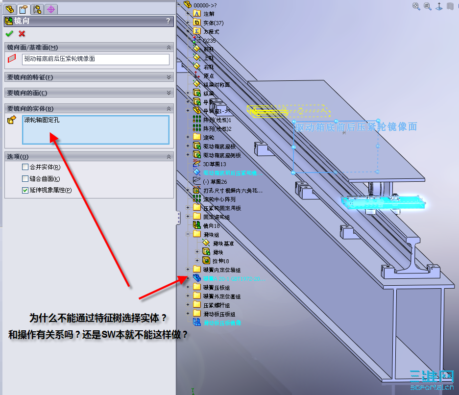

如下图,在选择的时候为什么不能通过文件夹进行呢?另外,想通过特征树选择也不能,难道就不能这样操作吗?

请指教“实体文件夹”怎么建立的,在右键中只有一个添加到新文件夹中的命令~

那在文件夹下为什么不能选择特征呢?& f# I- {9 }; S3 A/ e4 w7 R+ |
还有,我建立了一个文件后,在其文件夹下想再建立一个子文件夹,可右键后不没有加入文件夹的菜单了,是不是不能建立子文件夹?

这么复杂的东西为啥是零件……为啥不做成装配?$ {$ `! d! V5 `6 a( ~- Z' c
文件夹我用的不多,只是偶尔有太多的基准点、或导入的线、面之类的东西时才会使用。: G% |, ^" }' ~, U7 q* ]/ Z/ e
我对文件夹的理解就是“只是一个文件夹,可以让结构树看起来更整洁一些而已”& D+ E  s9 j, i
并不像楼主理解的那样是个组,所以不能像普通特征一样对待

呵呵,你看到镜像操作栏的“要镜像的实体”上面还有一个“要镜像的特征”吗?SW在这方面还是考虑到了,这两个选择项可以任选一样,根据自己的需要和建模的条件:如在“要镜像的实体”下操作,就要到模型区直接点击目标实体;如在“要镜像的特征”下操作,既可到模型区直接点目标实体,还能在特征树上选择特征,但在使用特征进行镜像、阵列时,要求是合并的实体,多实体暂时不支持
: p; |+ G, [9 J$ ~! h$ {' L所以只要可能的话,我个人都首选“实体”进行操作
