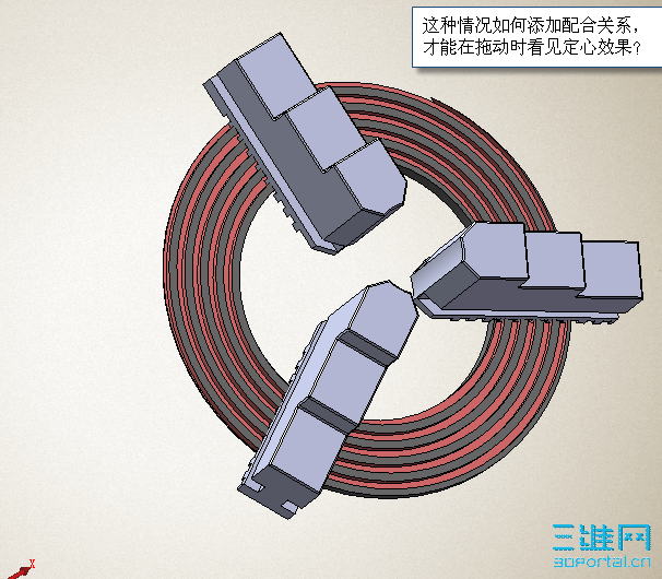

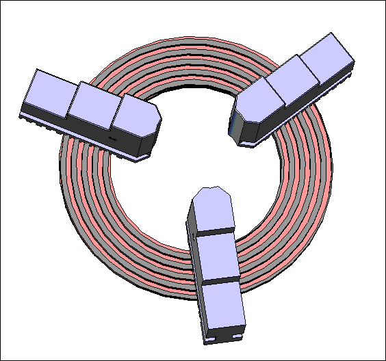

请问一下大师:三爪自定心卡盘结构该如何添加配合关系,拖动时才能看见自定心效果。

能得到不老叔的关注,倍感荣幸,现把配合模型发上来。顺便请不老叔指点一下错误!先向不老叔致以诚恳的谢意!

 楼主| 发表于 2009-7-7 10:27:12 | 显示全部楼层 来自: 中国重庆
谢谢大师们的跟贴,我试过了,都不行。) A) A8 U& T* F: I$ `
不论是选择弧面和弧面,还是弧面和弧线“相切”或“重合”,都提示“所选实体对当前配合类型无效”* i0 R: C2 e& K- v, d- V) x5 K2 F
三个爪都是同一个螺旋角独立做的。

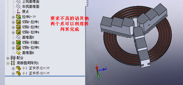

发表于 2009-7-7 11:05:34 | 显示全部楼层 来自: 中国浙江杭州
还是用阵列吧,不然在移动一个爪后,其它的不会动,就失去了你求配合的意义了,介于楼上说零件不同,我贴个图希望对你有用

看到楼主贴上的模型,发现有些问题。5 x# s+ C+ A4 x" O  X
1、几个卡爪有不知名的外部约束。
4 `% O7 \: b5 }) H2、几个卡爪的在零件模型内的定位太随意,因此很难以零件基准面作装配配合对象。
0 i$ c% D9 o$ \2 W- d8 G7 D1 S3、卡爪零件的槽用与丝盘相同的阿基米德螺旋线作出,这样从理论上说这种配合是无法运动的,应该卡爪上任何一圈槽的曲率半径要小于丝盘中的最小曲率半径(最内圈处)才能正确运动。4 s0 H6 [0 Q6 A5 I
4、用垂直于阿基米德螺旋线的槽型扫描的形状是不能加工的,扫描槽型轮廓平面应该通过丝盘的轴线才行。
" ]/ e8 P- F6 o& R4 n5、三个卡爪螺旋面的起始位置应该错开120°螺旋位置,这一点没有做到。
) }" V5 o9 J3 b- g& ?8 [) r, k$ t+ F+ N9 [7 F: @0 i0 U
因以上一些原因,要正确配合是不可能的。所以这里仅按逻辑关系进行装配配合。由于上面第2条的原因,为了实现逻辑配合关系,在装配体中添加了两个辅助基准面。如果在零件模型中早作适当安排,那么这些装配基准面是不用添加的。
- [* D$ @" g! y
" c+ r& B0 S3 H/ a6 i( K装配效果如下图

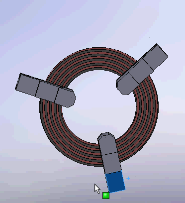

发表于 2009-7-8 08:57:27 | 显示全部楼层 来自: 中国北京
一直没注意是螺旋线的啊,螺旋线的话,还是多参考参考不老的指点吧。/ @, N/ w) A2 X5 E: C
我这随便做个一个,不知道07有没有路径配合的东西,本来想试试凸轮配合的,好像有点困难,暂时放弃了

 楼主| 发表于 2009-7-8 10:33:43 | 显示全部楼层 来自: 中国重庆
楼上的大师的卡爪是螺旋线扫描切出来的吗?
5 _4 c. o2 ]# E谢谢不老叔和楼上各位大师。/ v% B: C  a" V/ l6 K
我想主要问题1、是卡爪槽是螺旋线扫描切出来的,还是圆环槽阵列出来的?
7 U' D+ v6 H) O6 _3 V& f            2、配合关系是用的相切还是重重合?# u, T7 ]- h9 [9 x3 V
我最后是把卡爪用环形槽阵列切出来,添加相切配合关系,问题才得以解决。

两个爪用阵列必须解决三个爪的螺旋槽位置是不同的,各差三分之一个螺距位置,当然不是不可解决,但不知足下是如何处理的。
发表于 2009-7-8 10:49:43 | 显示全部楼层 来自: 中国江苏常州
2009-7-8 8-43-32.jpg (56.78 KB) 这张图的配合怎么没法实现啊!

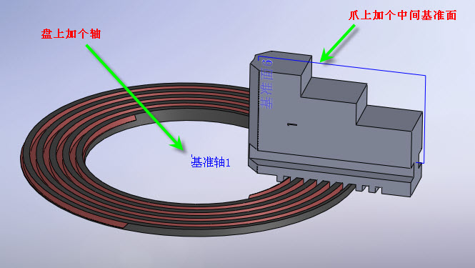

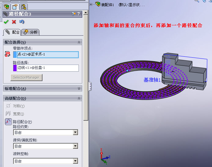

发表于 2009-7-8 11:02:54 | 显示全部楼层 来自: 中国北京
就如不老说的,每个爪其实各差三分之一个螺距位置,所以事实上是不能用阵列来做的……阵列的话,肯定会干涉的,对但是在要求不高的情况下,阵列也可以将就的 所以我说了“要求不高的话,可以直接阵列”7 G" K4 o% O4 a1 V! v+ M7 S2 |
圆周阵列的话,旋转一个零件,其他两个件自然会一起做运动了,不过肯定是圆周的阵列,也就是必然干涉的。  Z) N7 Q" L- _2 V7 z+ R" G" |
要不嫌累的话可以自己加上其他两个,然后像不老那样来添加约束使其间隔120度。" C3 U' C. |$ ?# K+ q- b
- |. u5 N! \: `2 p$ G7 |
我直接用的楼主的文件做的,没另外做
1 L; ?/ W9 t  |1 d! v0 N  u2 D$ X# [' n) Y- a. z5 h- J6 f; r
楼上的,那个配合加轴和面重合即可啊,没有啥难度的啊
