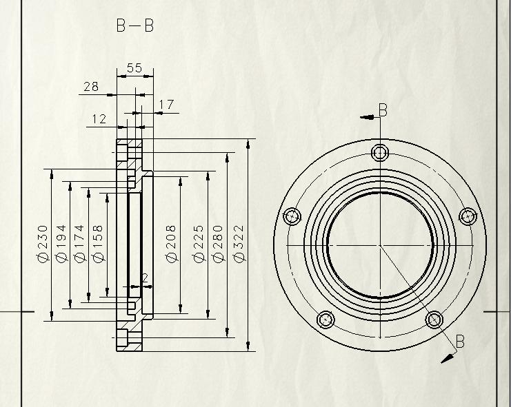

solidworks工程图中无法对旋转剖视图标注径向尺寸* H% |( a7 y* u7 B2 J; i- h
(图1)

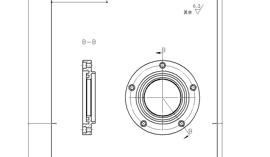

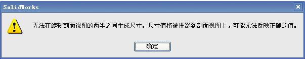

& d: Z- a3 k- P4 [" c$ i/ G标注后题标信息见图(2)# ?* q- |9 A. r+ D& Z7 D/ ?: U! H( n0 a

发表于 2009-7-5 21:14:27 | 显示全部楼层 来自: 中国北京
如楼上的所说,用插入模型项目即可解决,一般情况下都应如此标注工程图,这样与模型的关联会很好。下图就是用楼主提供的模型和工程图用插入模型项目的方法做的。源文件也上传了。0 U/ G& V$ H# J# m2 u4 I2 R6 Y

发表于 2009-7-5 22:34:09 | 显示全部楼层 来自: 中国浙江嘉兴
我发现2009版的没有这样的问题。
