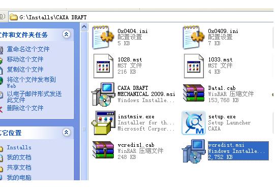

[已解决] caxa电子图板2009装不上,请高手指点
发表于 2009-7-4 16:44:19 | 显示全部楼层 |阅读模式 来自: 中国安徽马鞍山
我装到最后出现提示框:) g, ~, \- G( Y. G# S
“微软公司可视化的C++ 执行时间库
& ~5 g8 C; g, e! H. E执行时间错误!6 [- l2 e$ m$ p2 h# s, H; @) C" c5 F
程序:D:\Program Files\CAXA2009\Bin32\CDRAFT-M.exe
" J4 H2 _( T" a1 N' _  Q: s这请求执行时间到终止......) l: z( Z9 c# Z9 s" d
       确定”
/ h* }3 \- s# Q, b$ n4 N8 M" h请高手指点

你的系统先到微软的网站上去验证一下是不是可以通过验证,可能是系统不好的原因吧?

把该安装的补丁都装上就没问题了

你用的是Ghost版的系统吧。有的Ghost系统会出现你那样的问题的。

一种是你的系统的问题
- D' x! f% i, N$ T; M( U4 R二种你下载一个补丁试试看应该可以
发表于 2009-7-24 13:40:30 | 显示全部楼层 来自: 中国江苏苏州
