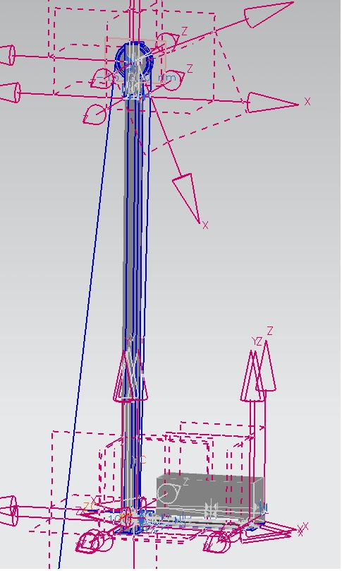

发表于 2009-7-3 23:27:49 | 显示全部楼层 |阅读模式 来自: 德国
怎么去掉图里面的坐标轴,在组装的时候
发表于 2009-7-4 08:03:16 | 显示全部楼层 来自: 中国河南洛阳
步骤:编辑--显示和隐藏--隐藏--类型过滤器--选基准--确认--全选
beyond2009 + 2 应助
发表于 2009-7-4 11:18:37 | 显示全部楼层 来自: 中国湖北十堰
楼上的也可以,或者放到垃圾层里
beyond2009 + 2 应助
发表于 2009-7-4 12:16:08 | 显示全部楼层 来自: 中国山东济南
移动到层---新建或直接移到基准层---关闭该层。况且楼主应该版本告诉大家。
beyond2009 + 2 应助
发表于 2009-7-4 12:18:21 | 显示全部楼层 来自: 中国吉林长春
引用集选“模型”
beyond2009 + 3 应助
发表于 2009-7-4 18:50:22 | 显示全部楼层 来自: 中国江苏苏州
(1)把它移到层里。' h7 i9 `* g3 C% S' X
(2)移除参数 把它删除
% V# u& {7 ]' R4 t7 t* }8 F(3)把它隐藏
astrokylin + 3 应助

 楼主| 发表于 2009-7-7 23:05:56 | 显示全部楼层 来自: 德国
谢谢各位同学。。。) L! t7 f% T& P! ]; H, T
我在研究研究。。。1 g, F: c2 _  q6 R/ ]) o8 ~  @3 R
nx6还没研究透。。其实我就是懒 阿

发表于 2009-7-9 09:40:27 | 显示全部楼层 来自: 中国江苏南京
原帖由 lcl8628860 于 2009-7-4 21:08 发表 http://www.3dportal.cn/discuz/images/common/back.gif
; O+ {, O% m8 I: e/ i, ?源头在于建模时,而不是到了装配时再花大量精力来处理这些基准面和基准轴。$ B. P5 ]. C' ~& f1 n4 h' E
在建模完毕时,就应把无关的草图和基准面、轴CTRL+J移到工作层以外的图层,这是一种UG设计规范,也是种好习惯,对于提高作图速度和设计变 ...
" Y3 ~* G( X% h你说CTcl+J 怎么不能设置图层?" w4 }- ^/ W$ S0 E
我只有在格式 --移动到图层 设置
