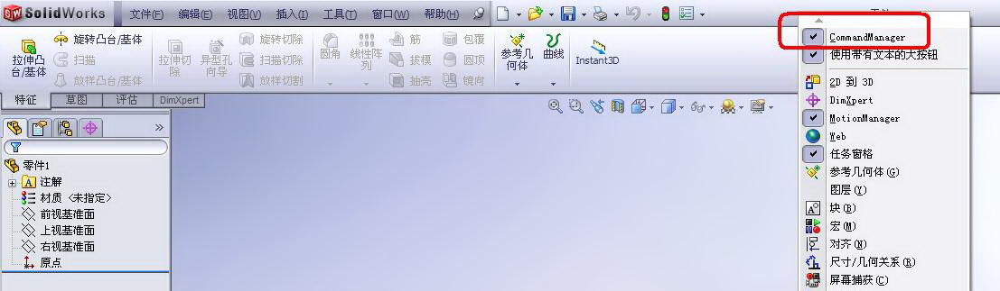

发表于 2009-7-7 16:26:34 | 显示全部楼层 来自: 中国北京
你看看是这个么?
在工具栏上面空白的地方点右键,然后选中红框里的那个!
 楼主| 发表于 2009-7-7 17:27:38 | 显示全部楼层 来自: 中国
点过了,还是不出来,出现在角落里,拉也拉不出来。
- I# ?4 D, F, _. n! h( L
+ l: F5 C, L$ K+ a0 L[ 本帖最后由 长弓劲弩 于 2009-7-7 17:29 编辑 ]
