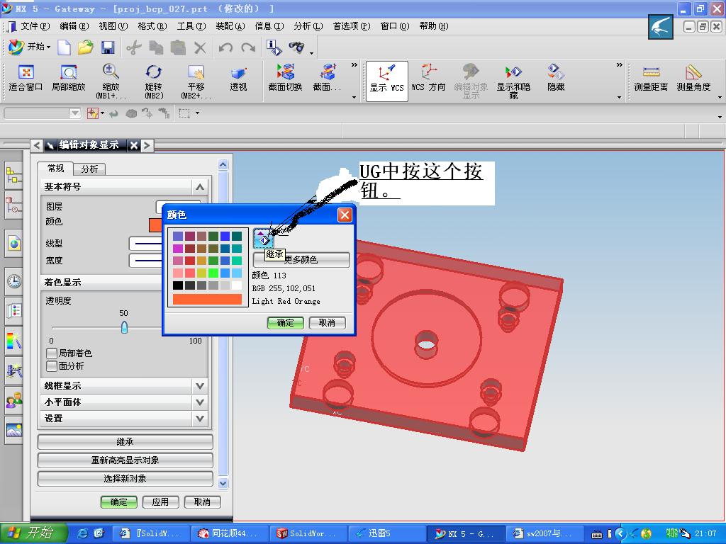

在UG中要改颜色,有一个“继承”按钮,可以选择现有面的颜色,设置成与某种面一样的颜色,但在SOLIDWORKS中我找不到相同的功能键,请知道的大侠指教!

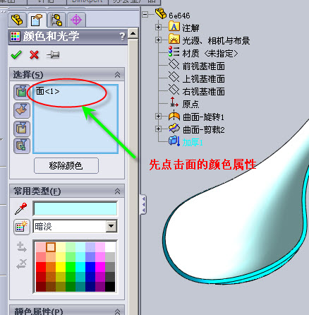

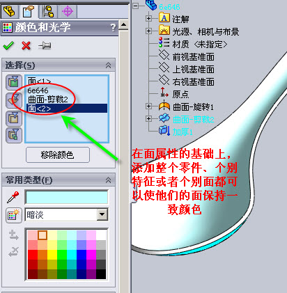

发表于 2009-7-4 10:29:36 | 显示全部楼层 来自: 中国北京
那个楼上说的那个吸管,我没找到在那……
: r( K, Y( V0 f$ Z+ a( C不过这里说以下其他方法
% f/ W) v4 q9 J8 G不过需要注意的是SW的颜色属性有零件自身、特征以及面等区别,比如一个零件设置了蓝色,在此基础上还可以设置一个特征或者面为红色,那么该特征或面的颜色就不会和零件保持一致,这个需要注意,不知道UG是不是这样的啊。

 楼主| 发表于 2009-7-4 14:28:04 | 显示全部楼层 来自: 中国上海
吸管?,在哪里呀,请贴个图上来好吗?
发表于 2009-7-4 21:58:53 | 显示全部楼层 来自: 中国重庆
两幅图里都有吸管呀
