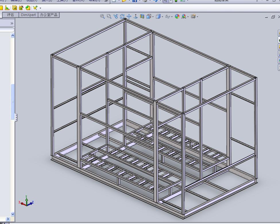

好不容易做的钢结构架,是可移动式橇装装置,没有什么技巧性,但很有技术性,第一次用SW做钢结构件,先前一直用Pro/E里的EFX做钢结构,步聚如下:5 m0 d) v$ O6 q; o! e; R
1 先做骨架,即草绘7 o) \9 d2 E( v$ _6 V9 J4 ~* C
2 插入结构件
( k, U0 x# e0 @# |9 U3 ~2 O3 移动6 J* f6 @2 E2 V8 `5 O: _
4 裁剪2 U; E( J0 i- i
5.细部特征7 x7 J1 y: W& r) l7 d
8 |# R- m/ }% @8 V5 A7 I
心得如下:& G8 e" w( q6 T+ J
1.SW做钢结构与EFX做钢结构,差别很大
+ E* q' y& ^& M3 s2 F& l* o/ u/ Z2.SW钢结构功能过少8 _3 f) T4 C6 q/ @9 I% [
3.SW钢结构步聚复杂,特征过多。同样的结构件SW的特征比EFX高出估计2倍。
# J8 z; k2 ]6 s( W" e. E4.SW钢结构功能与需借助其他特征命令。
6 b/ D1 W/ x, f% D) ?. V+ r5.SW钢结构效率低下# K/ r7 m' o9 A6 [$ e
6.要注意处理裁剪结构时的顺序。* F& w1 I$ Q% m
7.尽管SW钢结构功能并不优秀,但还是可以克服的,只要有耐心,还是可以做出很多优秀的作品出来的,当然这需要你的SW功底深厚。/ z3 d. j7 h1 O

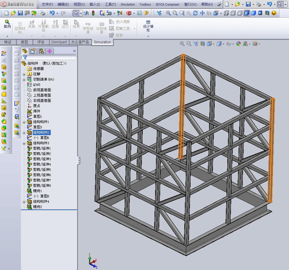

楼主第1次用SW做钢结构件,能做到这样,应该说很不简单。但从你长串的特征树可看出,你对SW焊件的功能还不够了解。看了+ Q' W- q4 {: W3 L9 w; {+ c$ n
我刚才随手做的结构件后,还会有特征过多的结论吗?我是从事大型钢结构件设计的,用SW的焊件功能完成这种工作实际上效
- S4 c( k2 _, P% m- M5 Z率是最高的。如果要进行受力分析,更能显出其优越性。

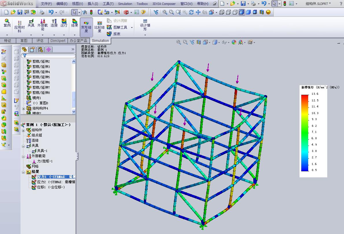

发表于 2009-7-2 16:48:20 | 显示全部楼层 来自: 中国四川德阳
补充一点:在剪裁结构件多点交汇时,SW焊件的优势更加明显。
4 K* F+ @+ z! v% q/ g. ?顺便把我刚做的分析贴上来。  E' E  J2 ]+ h: r

发表于 2009-7-3 11:22:54 | 显示全部楼层 来自: 中国四川德阳
应楼主要求,把源文件传上来,起个抛砖引玉的作用。注:源文件是SW2009版的。
! b1 Q/ O2 Y9 ^6 ?1 p/ m 结构件.zip (1.42 MB, 下载次数: 694)
