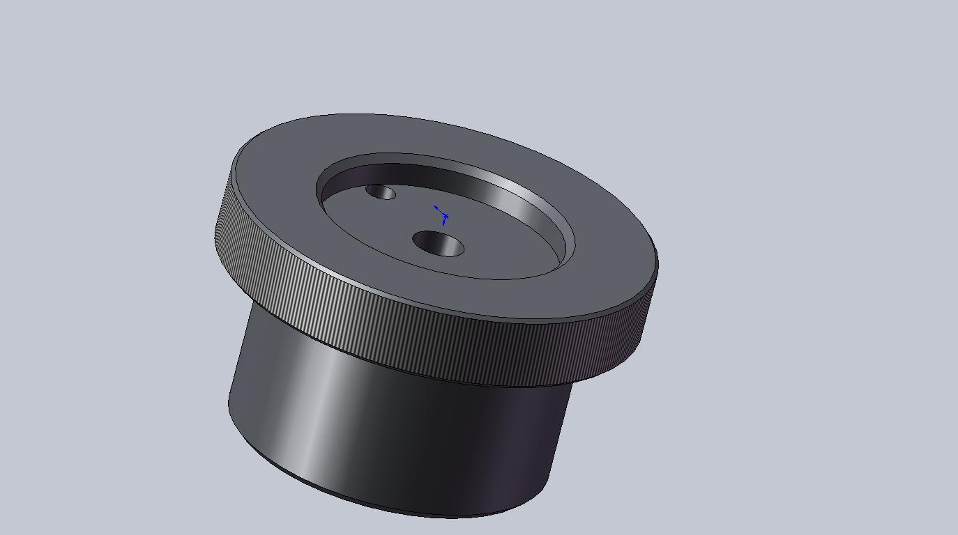

十分感谢   谢谢大家   麻烦再问一sw09下能不能像sw07那样不插入螺纹线就可以再表面添加这种效果呢   我主要是有时 零件上要有直纹滚花没有横向纹路的滚花件做视觉效果  如图示例子

) d  h7 r# N1 ~# G插入-注解-装饰螺纹线,然后打开选项-文档属性-出详图勾选装饰螺纹线和上色的装饰螺纹线,ok    不用这种方法可还有别的   就在纹理里可有这样的直纹添加  注意是sw09中 % O7 c3 ], b/ e% A) k" Z4 W

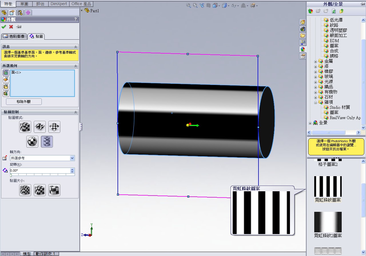

SW09的外观问题
SW09的纹路设置和以前版本有较大不同。
6 M& f) R$ r1 C5 q在SW09中,已经将颜色和外观整合在一起了。在设置颜色的时候,也可以使用贴图,当然也包括纹路。2 [, y- s! ?+ X- H9 p9 U) p
. C' x1 L6 @* ^) \( ~  N1 f
你可以仔细看看下面的图片,就可以看出如何设置纹路了。

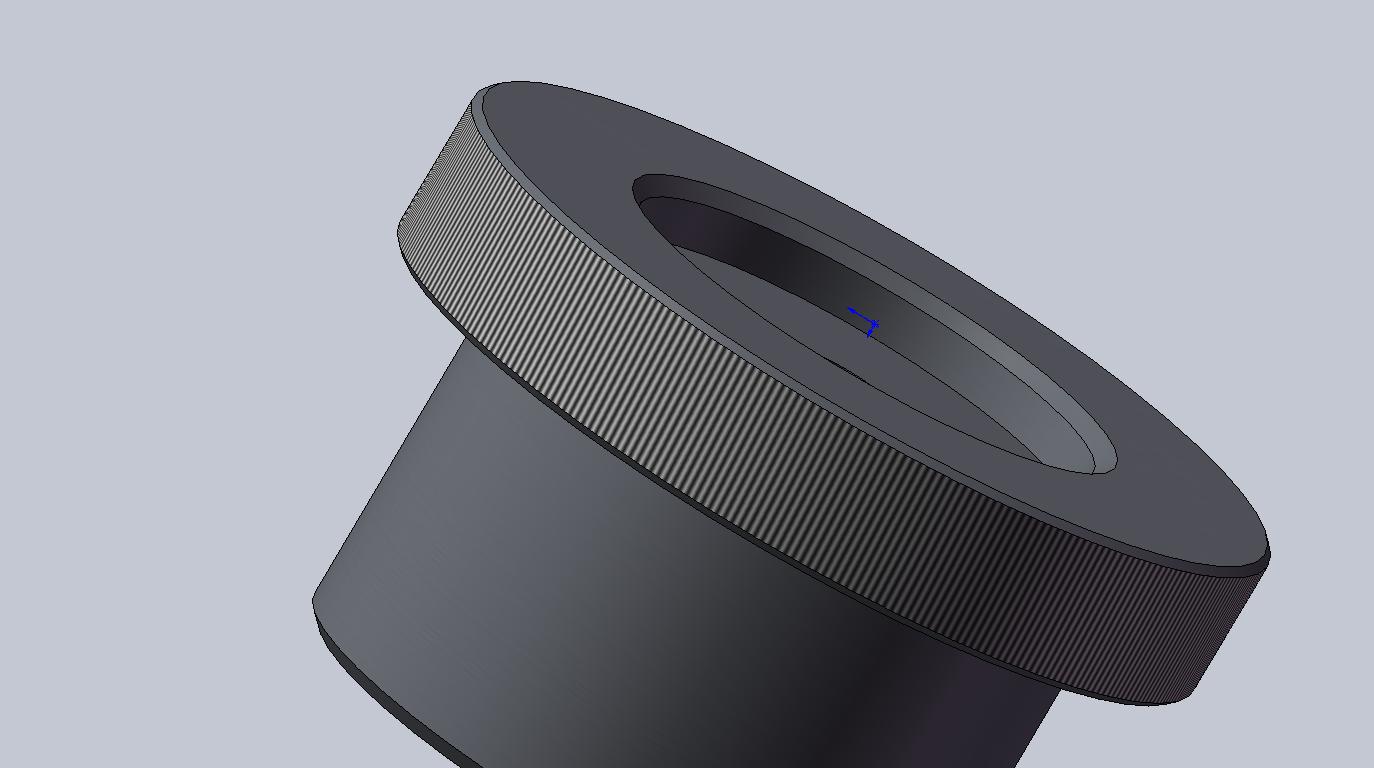

 楼主| 发表于 2009-7-3 15:17:58 | 显示全部楼层 来自: 中国安徽安庆
回8# 谢谢
是没有滚花的  我是利用07纹理里的“螺纹”选项  调整角度和精细度做出来的效果  如1#图示  那是在07里做的  09不容易啊

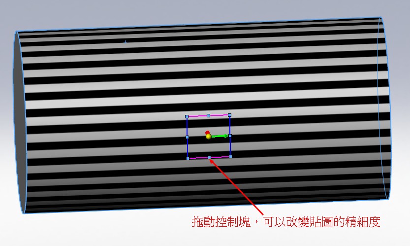

发表于 2009-7-6 08:07:26 | 显示全部楼层 来自: 中国广东深圳
原帖由 pengshenmao51 于 2009-7-3 14:09 发表 http://www.3dportal.cn/discuz/images/common/back.gif4 p: K+ J1 w  u7 s% q9 H
十分感谢你   很详细的  再次谢谢  只是感觉在09中这种纹路的精细度只有3种选择了 这样要很细密的竖直纹路时不容易达到自己的视觉要求了 不知把07的这种文件考到09里可有用
( K  }$ Q) c2 \. J: ^$ m
9 C( }1 a  W  H; h+ R- C- K: {$ J; P纹路的精细度只有3种选择? 看来你的探索精神还不够 ^~^
0 M! U/ _* v% }8 i! W3种大小只是系统预设的,其实是可以无级变化的。! `3 c$ q/ n: [
你在编辑外观时试着拖动一下,也许你会有惊喜的发现。
