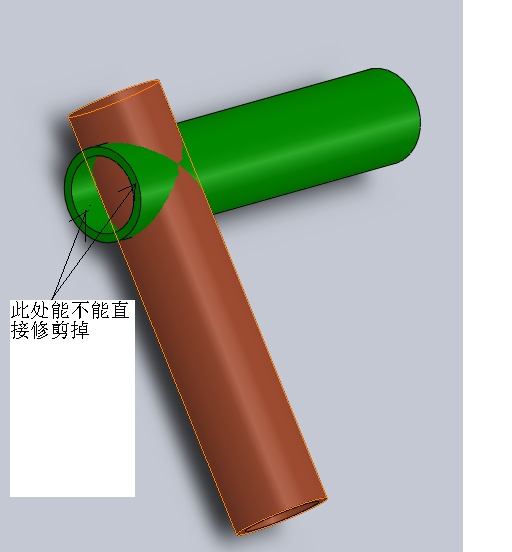

新建 文本文档.jpg 如图:是两根相同外购钢管,设计思路是"T"字形连接管子,为节约时间不再做单件零件编辑,直接出装配图,此时就有了图示文字叙述处,能否在装配图里边进行修剪或是用其他方法修剪就是不想在零件图里修剪(此类方法同样用于各类型钢),然后再生成零件图及2D图?????

可以啊,在装配体里做个草图(草图和零件模型里一样的做法),再插入→装配体特征→切除就可以了,这样的特征是不会反映到零件里去的。

不知你用的哪个版本的,在SW2009中焊件模式下是可以直接剪掉的。
