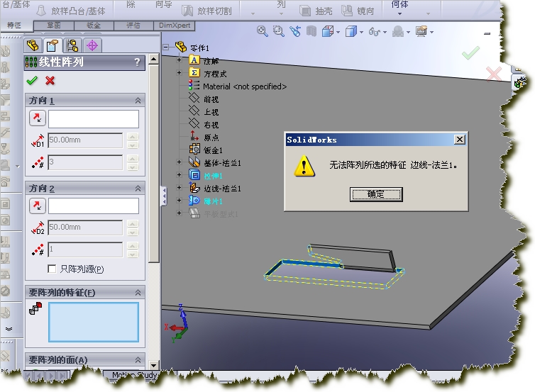

如图片所示,& v  C5 r; H/ m3 H) |5 K7 p! g
12.JPG ( J# E: o- \& h6 u1 W
  P6 b0 G2 |+ V9 O* |8 L& y
1 \$ j; ~. j+ B7 j- j$ E4 o- n9 ~" M0 H+ E0 X  w5 k$ ~) Z" A
我想把图中的三个特征进行阵列,但是却提示无法阵列。% _5 M0 E) f( `3 F. R" D& [8 w) S
如果这样做不行,那么应该如何建模呢?

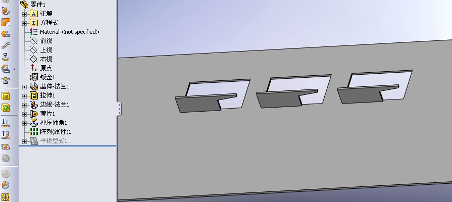

4 I  x2 v' L. w- u  Y* c1 [& B附件2008的PART$ Q; P+ H- m8 j7 x  {* i* e6 T
: x2 I2 p$ J4 l& u! h* ~问题已经解决,做个模具同样可以解决问题。而且试了下,只要建模没有问题,钣金件可以展开,感谢天花板的提示。。。附模具PART 模具PART.rar (51.19 KB, 下载次数: 37)

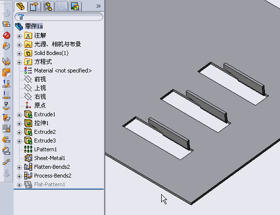

1个零件不能有2个钣金
发表于 2009-7-1 18:15:37 | 显示全部楼层 来自: 中国香港
看看這樣有否幫助?

闷大果然出手不凡。: ~% b& z  ^" p  N$ H  F
学习了 2 f4 [' ~4 i! W
另外2010版虽然支持钣金多实体,不过我个人认为不一定会支持这样的阵列,除非像闷大这样做绕开折弯的问题。! L. J) R) t& a/ f5 D, i) D4 H* u
边线法兰最重要的一部分就是折弯,阵列不能选也是由于他导致的。

 楼主| 发表于 2009-7-1 22:23:51 | 显示全部楼层 来自: 中国湖北武汉
