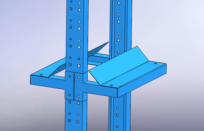

零件镜像后,为什么镜像的零件同原零件 不存在与镜像面的关系,一拖就拖走了,有解决的办法吗,谢谢!  Y' T: O6 v5 C2 a

在装配体中,零件的镜像是没有装配关系的,你需要给它定义装配关系。

估计是软件BUG,如果那零件没有运动,固定它即可9 \- t' e8 U& x6 O9 w
如果有运动,要一个一个装配

方法有2* |. l% l( \( H4 G
9 @  |9 f* i% V8 ^. A, q+ Q
1 版本更新到sw2010
; k( ^2 B! S6 C2 E0 Y  a1 e2 加一基準軸,環形陣列

请问楼主,你镜像后得到的结果是原零件的一个新装配,还是生成了一个新零件?

这个绝对是个缺陷,“复制配合关系”只能复制出一个对称关系,还是可以移动……

仍然是原零件
 楼主| 发表于 2009-7-2 17:01:33 | 显示全部楼层 来自: 中国江苏苏州
我觉得这个是一个严重的BUG,镜像零件应该根据镜像面与原零件保持镜像关系的,一拖就走了是不对的,其他三维软件好像没有这个问题。

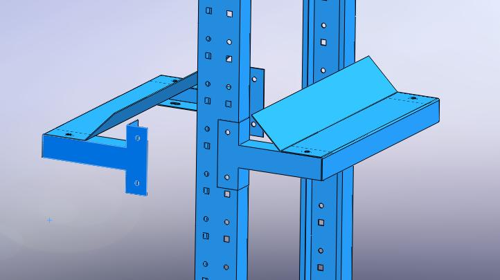

没有用,该试的,该选的,我都试过了,你做一个装配给我试试看,能不能拖动,谢谢!

8楼闷大的两点,说得正确。
7 U8 E" f( i% i( F! Z8 m  x8 |1 G) a5 h/ L. W$ a( Y
所以,我一般在零件装配时优先使用阵列。5 a/ P5 r4 s0 X( y' Z' t4 d
, {: W& o  B! y1 t! ?' g$ [" A老朽再补充一下,如果镜像后的零件不能是同一个零件,必须以镜像件独立存在,则不便用旋转阵列的方法,恐怕还得另作配合关系。

我选了也就和楼主说的一样

SW2010完全解决了LZ的问题,请使用新版软件吧!!
